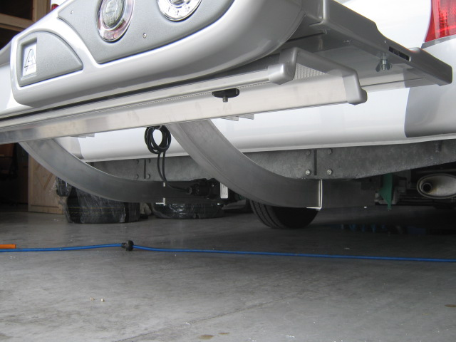

Nel telaio ALKO sono gia predisposte le forature per staffare il portamoto, unica cosa da stare attenti è scegliere un modello che abbia la pedana alta e i longheroni quindi che salgono, perchè ne ho visti con longheroni dritti alla altezza del telaio, e lascare dei pezzi attaccarti per terra alla prima salitina.
Per esempio una roba così è quasi certo distruggerlo in fretta
invece un tipo come questo, con i longheroni che curvano in alto, sicuramente è meglio e si viaggia tranquilli
Se grattano i longheroni di ferro non succede nulla ma se gratta la fanaleria e lamierini vari, rimane ben poco di aggiustato
Le foto sono solo le prime che ho trovato, ma solo per esempio.

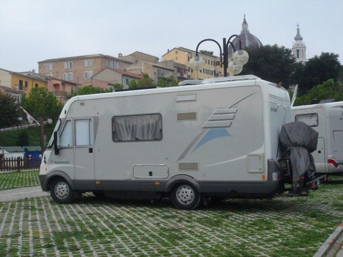

ti porto la mia testimonianza fatta con un Mh con telaio Al-ko lungo 6,40 mt. ed uno sbalzo di circa 2.
Il portamoto era estraibile ed originale Hymer, ci caricavo uno scooter Liberty 150cc da circa 100 kg. giusto la portata prescritta a libretto di circolazione.
Naturalmente 100 kg, a sbalzo si sentono e lo sterzo diventa più leggero ma questo non mi ha mai messo in difficoltà ne come trazione ne come strusciamenti posteriori.
Questo abbinamento l'ho usato molto in Grecia salendo su diversi traghetti dalle più svariate dimensioni senza mai un inconveniente.
Non ho nemmeno mai avuto il sentore di dover modificare le sospensioni posteriori in quanto il telaio Al-ko è molto rigido e, nonostante il carico a sbalzo, il mezzo non si corica affatto.

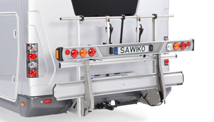

Vai alla Al Ko a Verona e vedrai che loro hanno ben due modelli Sawiko
con il sistema ribaltabile (quando non in uso) e pertanto comodo
Poi nella stessa occasione posssono alzare ,se necessita, il mezzo

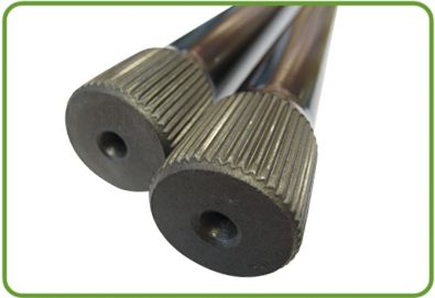

riposizionando le tre barre di torsione ,che fanno parte della sospensione.
spostandone la zigrinatura di uno o due denti.

Vai alla Al Ko a Verona e vedrai che loro hanno ben due modelli Sawiko con il sistema ribaltabile (quando non in uso) e pertanto comodo Poi nella stessa occasione posssono alzare ,se necessita, il mezzo riposizionando le tre barre di torsione ,che fanno parte della sospensione. spostandone la zigrinatura di uno o due denti.
Confermo, nei centri ALKO, con una spesa molto modesta si possno riposizionare le barre di torsione alzando la coda del mezzo (senza indurirlo) lo feci nel Hymer B-514 alla Tecnocaravan di Modena, mi sembra che allora spesi 350+iva compresi due ammortizzatori nuovi perchè si rese necessario metterli un po piu lunghi. Guadagnai 9cm di altezza sotto al paraurti posteriore.
