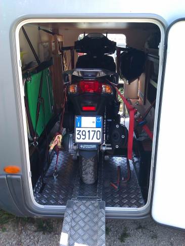

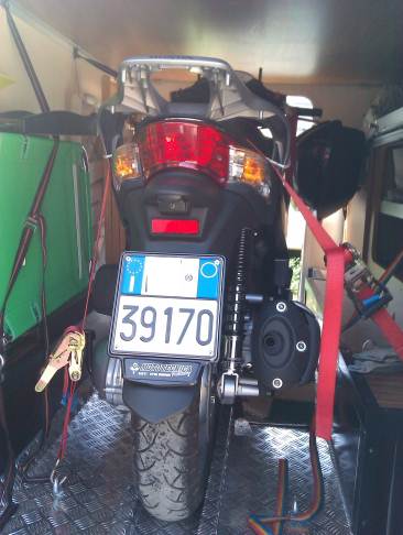

Invece dei pistoni elettrici, puoi utilizzare delle cinghie a cricchetto di tipo robusto, agganciandole al portapacchi o ad altro punto di presa.
Io non utilizzo i portamoto, sia per l'aumento di altezza (il mio scooter ci passa per un paio di cm.) sia perchè non mi fido di ancoraggi posticci.

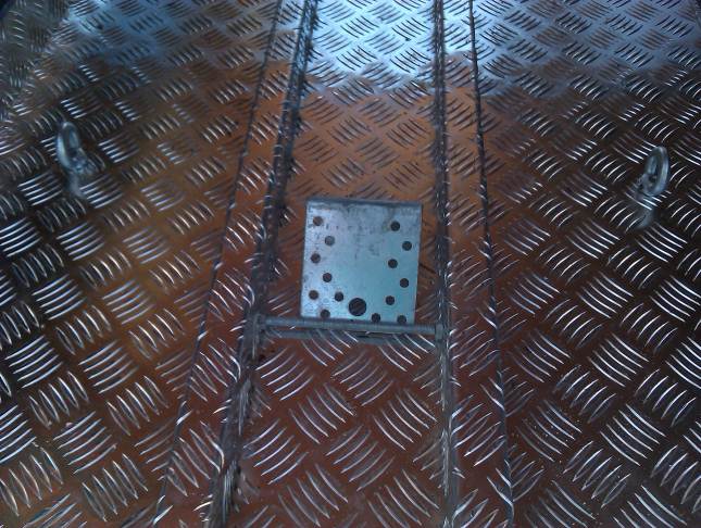

Ho installato ben otto golfare, collegandole direttamente al telaio del mezzo, in modo da avere affidabilità e fisso lo scooter utilizzando esclusivamente tali ancoraggi.
Vado a ripescare qualche foto già precedentemente pubblicata, a titolo esplicativo.
Come vedi, si possono adoperare cinghie a crecchetto robuste, per ancorare il retro.

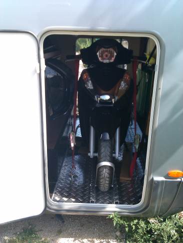

Quelle cinghie sono poste anche nell'anteriore, fissate al manubrio tramite occhielli realizzati artigianalmente.

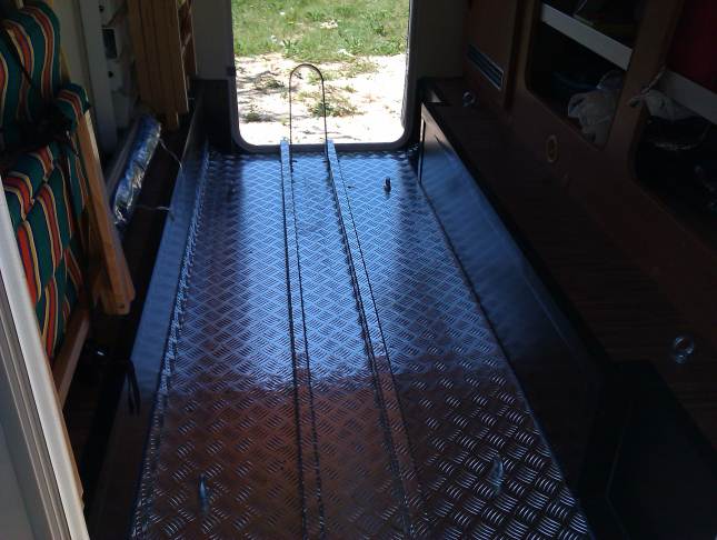

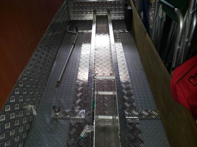

Il fondo del garage è stato irrobustito con un foglio di alluminio mandorlato e con una canalina che accoglie le ruote dello scooter; una canalina analoga viene usata per il carico. Le golfare che si vedono sono ancorate direttamente al telaio sottostante.
Lo scooter viene bloccato nella parte anteriore dall'arco in acciaio, ripiegabile; nella parte posteriore da un cuneo metallico che viene inserito dopo il caricamento.
Ecco un insieme. Le golfare (otto) sono sia sul pavimento, sia sulla parte rialzata del garage.
Ed ecco la parte finale della rampa di carico, sempre realizzata artigianalmente.
Il caricamento dello scooter avviene a marcia avanti. Volendo si può caricare anche utilizzando il motore ed accelerando con cautela. Quando la ruota anteriore ha superato la porta, si può spegnere il motore ed aprire il cavalletto laterale (se la larghezza del garage lo permette) che consente di poggiare lo scooter prima del fissaggio delle cinghie.
Fisso prima le cinghie anteriori, poi le posteriori. Prima di fissare le cinghi posteriori inserisco il cuneo di blocco della ruota dietro, in modo che il mezzo risulta bloccato stabilmente in tutte le direzioni.
Ho usato lo stesso sostema anche su altri camper precedenti e lo scooter non si è mai mosso. Quello che vedi è un Honda SH 300, non certo leggero.
