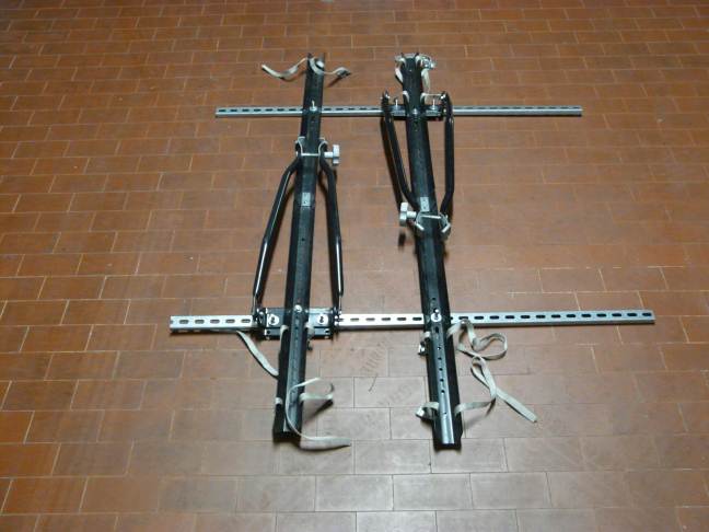

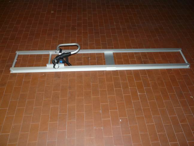

http://www.iz4dji.it/Lavori/Portamotorino%20garage.pdf
qui si vede anche una foto di quando avevo realizzato le guide e caricavo lo scooter, veramente un attimo e senza il minimo sforzo. L'importante è che la rampa di salita sia il piu lungo possibile così ha poca pendenza.

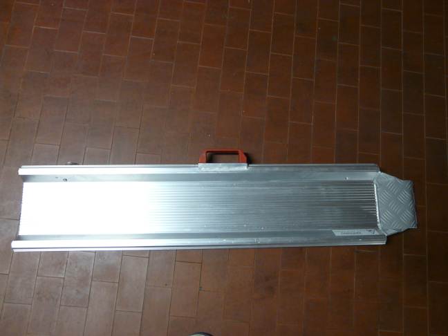

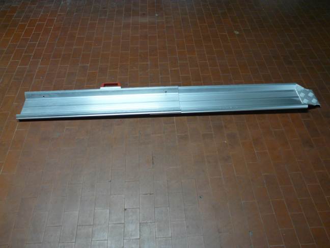

Credo che dipenda anche dal camper o meglio dall'altezza da terra del garage. Sul sito della Cibieffe postato da Andrea , per esempio, si nota con quanto poco sforzo l'addetto spinge sulla rampa lo scooter che è come minimo un 125cc quindi con un peso a vuoto di circa 110 kgs.
Io ho un V-Click della Peugeot ( credo che io e il sig. Peugeot siamo gli unici due ad averlo ) 50 cc del peso di circa 70 Kgs. Però con una rampa pieghevole e abbastanza lunga faccio fatica a spingerlo dal davanti in quanto il garage è abbastanza alto da terra. Inoltre si forma un angolo tra la rampa e il garage che fa incastrare il fondo dello scooter .  Ho visto che ci sono rampe " sagomate" proprio per evitare questo inconveniente, fatte in modo che l'ultimo tratto della rampa è in piano rispetto al pavimento del garage.
In due, io spingo e mia moglie tira da dietro, risolviamo il tutto in pochi minuti. Da solo dopo devo andare dal fisioterapista.  Potrei costruirmi una rampa più lunga che però potrebbe creare dei problemi quando si scarica lo scooter in una piazzola di un campeggio per mancanza dello spazio utile a distenderla.
