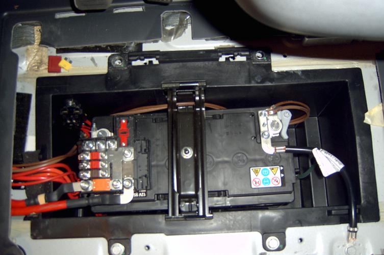

Io ho cambiato la BM del mio Ducato X250 senza smontare nessun sedile.
Anche il mio ha il kitt girevole ma la batteria viene via lo stesso.
Attenzione che lo spazio può contenere batterie di diverso formato (il Ducato monta varie motorizzazioni) e non è detto che sia saggio mettere una batteria uguale alla vecchia se una più grande ci sta; se puoi (euri...) monta la batteria più grande che ci sta.
Ricorda sempre la sequenza esatta per smontare e rimintare la batteria.
1) Si scollega la massa.
2) si scollega il positivo.
3) si cambia la batteria.
4) si collega il positivo.
5) si collega la massa.
Alcuni Fiat Ducato soffrivano di uno scarso collegamento di massa dovuto a dei caipcorda un po' risicati... puoi raddoppiare il collegamento di massa con un grosso filo da collegare tra la piastra del morsetto negativo e un bullone robusto (di solito quello del sedile).
E' il filo nero che vedi a destra che collega il bullone sul telaio alla piastra negativa dotata di sgancio rapido.
Già che ci sei verifica anche che il filo della centralina che preleva il +12 dalla batteria del motore (serve per il relè parallelatore) sia collegato ad un morsetto dotato di fusibile dedicato da 50 ampere e non al morsetto col fusibile enorme della messa in moto che non potrebbe mai saltare in caso di corto circuito sulla centralina.
Nella foto è uno dei due rossi...
Marco.

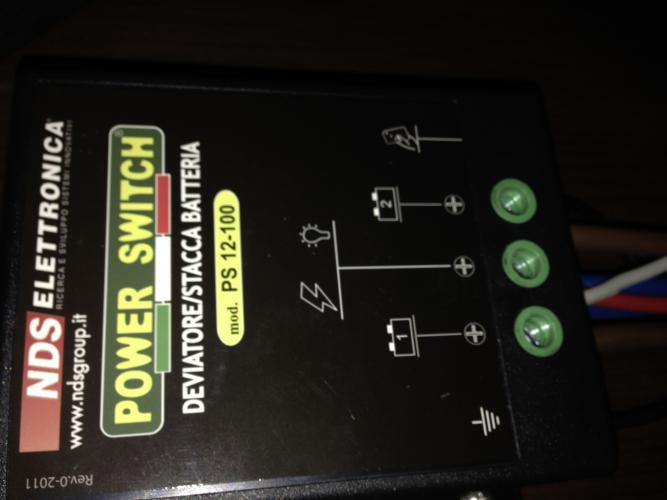

facciamo ordine:
il power switch è nato per scambiare le BS durante l'utilizzo, le BS non devono stare in parallelo ovviamente perchè il Power Switch stacca quella più scarica e attacca quella più carica sia in consumo che in carica.
la BM la puoi caricare utilizzando lo schemino di M48 diodo più resistenza oppure sostituendo il Power Switch con l'iManager che gestisce appunto anche la carica della BM.
quindi facendo un ripasso:
il Power switch ti scambia le BS facendo in modo di utilizzare sempre quella piu carica e caricando sempre quella più scarica.
il sistena "M48" permette ad una parte della carica di essere riversata sulla BM
l'iManager gestisce tutte e tre le batterie in modo completamente automatico o se vuoi anche in manuale
Raimondo & Giovanna

grazie ma non mi è ancora chiaro tutto il sistema che ho sul camper (ereditato dal precedente proprietario):
- come avevo accenato fino all'altro giorno ero convinto di avere 1 BM sotto il sedile guida e 1 BS sotto il sedile passeggeri, con il Power switch potevo scambiare l'utilizzo fra queste 2 batterie, e tanto per aggiungere carne al fuoco il pannello solare ricaricava entrambe (?)
adesso invece scopro:
- di avere una BM nascosta sotto i piedi
- quindi di avere 2 BS sotto i sedili
- il PS gestisce le 2 BS (giusto?)
domande:
- la BM probabilmente si ricarica solo quando il mezzo è in moto (se non è stato messo il diodo+Res, giusto?) non volendo eliminare il PS il diodo+res è possibile collegarlo all'uscita del PS verso la BM?
- il Pannello solare dove sarà stato collegato? se non ricordo male dalla centralina è stato collegato solo un uscita, l'altra è stata lasciata libera
- la BM quindi viene utilizzata solo per la messa in moto del mezzo (e forse per l'antifurto)?
- mettendo il diodo-res può aiutare la messa in moto quando la BM è andata?
per il momento mi fermo prima devo cercare di ricostruire tutto il sistema, poi vi racconterò il problema che ho avuto sulle batterie
dimenticavo:
per il tipo di batterie come di devo regolare?
- la BM può essere diversa dalle 2 BS? adesso sembra che sia l'unica con il tubicino di scarico
- le 2 BS (gestite dal PS) se le cambio devono essere uguali? con il PS ci sono delle limitazioni sulla scelta?

Ciao Marco, ho provato a mandarti un msg ma non so se ti è arrivato.
Volevo sapere se il MegaFuse arancione che vedo in foto lo hai aggiunto tu e se si se esistono i due perni originali a sede quadra per poterlo montare oppure hai usato dei bulloni m8?
In fiat sono andato e mi dicono che devo ordinare tutto il polo portafusibili completo...
grazie ciao! wink
Niente si avvera se non è preceduto da un sogno
13/01/2006 25406
Inserito il 06/12/2023 alle: 13:55:24
In risposta al messaggio di Danyelino del 06/12/2023 alle 12:26:50
Ciao Marco, ho provato a mandarti un msg ma non so se ti è arrivato. Volevo sapere se il MegaFuse arancione che vedo in foto lo hai aggiunto tu e se si se esistono i due perni originali a sede quadra per poterlo montare oppure hai usato dei bulloni m8?  In fiat sono andato e mi dicono che devo ordinare tutto il polo portafusibili completo...  grazie ciao!
È tutta roba Fiat, mi sono collegato al fusibilone con un filo da 35 mmq per poter metterein moto con le BS
