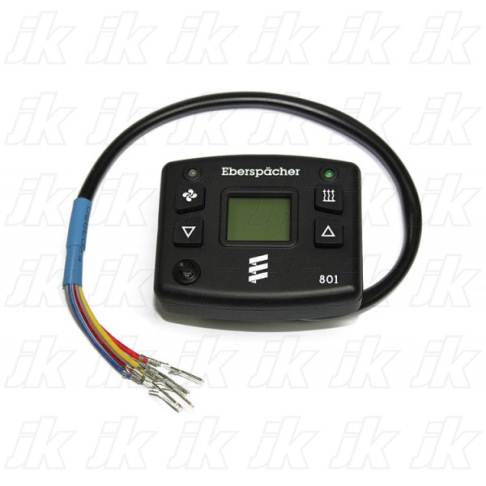

Io l'avevo e l'ho sostituito con quello in foto. Era troppo complicato, ogni volta toccava programmare quanto si voleva, magari anche solo per accenderlo!
Il programmatore su un camper non ha le stesse incombenze di quello di casa: quest'ultimo, una volta impostato con i vari tempi, temperature e giorni della settimana, basta per tutta la vita; per quello sul camper, ogni volta è una situazione diversa per tempi e temperatura.
Se lo cambi, quello che hai tienilo a portata di mano, potresti rimpiangerlo!

Io ce l'avevo uguale e siccome era molto impreciso nella regolazione della temperatura, l'ho sostituito con questo digitale:
Il montaggio è semplicissimo perchè basta staccare il connettore del vecchio e collegarlo al nuovo (facendo attenzione al colore dei fili) ed il gioco è fatto.
Ora la regolazione della temperatura è perfetta e ne sono soddisfatto.
Lo comprai su ebay tedesco a circa 80 euro.

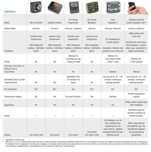

Questo non ha il timer... se ti può essere utile qui c'è una tabella comparativa dei controller:

Azz... 47 euro.... e pensare che 3 anni fa credevo di aver fatto un'affarone a pagarlo 80 euro su ebay tedesco (in Italia costava circa 120 euro)sad
Comunque io l'ho montato sul mio D4 però non so dire con certezza se è compatibile con tutti gli altri, ma credo di si...
Il montaggio della parte elettrica è abbastanza semplice se si ha un po' di pratica con i cablaggi delle auto.
Come potete vedere dalla foto i fili sono terminati con dei faston che vanno inseriti nel morsetto. Io ho fatto lo svelto e ne ho sfilato uno alla volta dal morsetto vecchio inserendo i fili del nuovo controller uno per volta rispettando i colori. Se non ricordo male, il filo della sonda di temperatura esterna va cablato a parte ma potrei dire una caxxata... cmq sulle istruzioni dovrebbe essere spiegato bene, per me è passato troppo tempo e non mi ricordo.
Ribadisco che va perfettamente, sono soldi ben spesi.wink

dopo una decina di gg mi è arrivato il controlle nuovo,qello della foto di the beagle
l'ho fatto arrivare dal sito messo da  robypez,il prezzo con la spedizione è circa 68 euro
ma la mia domanda è visto che non sono proprio espertissimo,il cavo della sonda del vecchio cotroller dove va collegato?visto che in quello nuovo esiste gia sul controller?
gegge
gegge
24/11/2015 57
Inserito il 07/01/2017 alle: 10:24:24
In risposta al messaggio di gegge del 23/11/2016 alle 19:15:36
ciao a tutti dopo una decina di gg mi è arrivato il controlle nuovo,qello della foto di the beagle l'ho fatto arrivare dal sito messo da robypez,il prezzo con la spedizione è circa 68 euro ma la mia domanda è visto che non sono proprio espertissimo,il cavo della sonda del vecchio cotroller dove va collegato?visto che in quello nuovo esiste gia sul controller?
ciao a tutti
ho cambiato prima di partire per capodanno il miniregolatre (quello con la rotella) con il regolatore digitale 801,il problema che adesso va in temperatura e quando si spegne non riparte piu... bisogna spegnerlo e riaccenderlo,e riparte
siccome ho tolto il vecchio spinotto prolungato i fili e attaccati pari pari al vecchio regolatore non vorrei che i 2 sensori vanno in conflitto?
leggendo lo schema il filo della sonda della temperatura è quello grigio,spero bastera scollegare il filo per farlo funzionare regolarmente?
visto che la sonda temperatura è gia presente sul regolatore nuovo?

buongiorno @carmine61
dopo un bel po di tempo e la passata stagione estiva non utilizzandolo... ho risolto definitivamente il problema con il controller 801
magari lo hai sostituito nel frattempo con un altro controller?
prima non mi ero accorto che avevo un filo della vecchia sonda che mandava in conflitto quella  montata sul controller e quando raggiungev la temperatura staccava e non ripartiva piu'!!
bisogna escluderla definitivamente la vecchia sonda....adesso funziona perfettamente...provandolo piu volte con la stagione invernale

buongiorno @carmine61 dopo un bel po di tempo e la passata stagione estiva non utilizzandolo... ho risolto definitivamente il problema con il controller 801 magari lo hai sostituito nel frattempo con un altro controller?
prima non mi ero accorto che avevo un filo della vecchia sonda che mandava in conflitto quella  montata sul controller e quando raggiungev la temperatura staccava e non ripartiva piu'!! bisogna escluderla definitivamente la vecchia sonda....adesso funziona perfettamente...provandolo piu volte con la stagione invernale scusa il ritardo ciao
Acquistato, montato e provato varie vollte...ne sono completamente soddisfatto.
Finalmente un aggeggio utile;  mi chiedo come mai non sia fornito di serie al posto di quella malefica rotella .Cordialita'

Hai scritto: ...adesso funziona perfettamente...provandolo piu volte con la stagione invernale Posso chiederti come effettivamente l'hai provato? Io ho quello con la manopola in foto nel primo messaggio e mi funziona perfettamente
con temperature esterne inferiori a 5-6 gradi (scarto meno d'uno grado: 0.7);  con temperature esterne superiori, invece, fa come gli pare. L'hai provato con temperature esterne inferiori o superiori a 5-6 gradi? Ti ringrazio per la risposta. Giovanni
Quello con la manopola e' una vera ciofeca (almeno il mio ); trovare la temperatura ideale era un incubo : a volte anche lo spostamento di un millimetro provcava sbalzi di temperatura.
Con il controller 801 invece puoi leggere e impostare la temperatura desiderata ( e'  digitale).
Attenzione, come gia stato detto, bisogna staccare( quella del bottoncino nero situato piu o meno a meta' cellula)  la sonda che va in conflitto: il controller ha gia di per se un sensore di temperatura che funzione egregiamente.

Quello con la manopola e' una vera ciofeca (almeno il mio ); trovare la temperatura ideale era un incubo : a volte anche lo spostamento di un millimetro provcava sbalzi di temperatura. Con il controller 801 invece puoi leggere
e impostare la temperatura desiderata ( e'  digitale). Attenzione, come gia stato detto, bisogna staccare( quella del bottoncino nero situato piu o meno a meta' cellula)  la sonda che va in conflitto: il controller ha gia di per se un sensore di temperatura che funzione egregiamente. A disposizione  per ulteriori chiarimenti
anch'io ho il regolatore con rotella in passato mi ero informato per passare a quello programmabile ma poi visto che ho preso la mano (anche se ogni tanto mi è capitato di angry) alla fine non ho fatto nessun cambiamento. Il mio regolatore con rotella si trova di fianco al divanetto (circa 30/40cm da terra) e il sensore si trova sopra al tavolo alle spalle della testa dell'autista.
Sinceramente ho dei dubbi nel montare il modello 801 con sensore interno mi leggerebbe la temperatura che c'è a 30cm da terra quando invece in alto es. nel letto basculante ci sarà qualcosa di +, o sbaglio?
sarà possibile escludere il sensore interno (del 801) e lasciare attivo quello esterno?

Il sensore del controller 801 non e' in effetti disattivabile.,tieni presente che se srotoli il cavo che parte dal riscaldatore (ci sono almeno un paio di metri  aggrovigliati a mo' di matassa) puoi portare il terminale del controller 801 dove piu' ti e' comodo e funzionale.
Il mio adesso e' sotto il pensile della dinette ad altezza uomo dove e' facile sia la sua regolazione che la sua lettura.
Il controller 801 viene fornito gia' con il cablaggio giusto: e' un gioco da ragazzi staccare lo spinotto del vecchio  e inserire quello del nuovo controller.
del controller 801 dove piu' ti e' comodo e funzionale. Il mio adesso e' sotto il pensile della dinette ad altezza uomo dove e' facile sia la sua regolazione che la sua lettura. Il controller 801 viene fornito gia' con il cablaggio giusto: e' un gioco da ragazzi staccare lo spinotto del vecchio  e inserire quello del nuovo controller. A disposizione per eventuali dubbi. Ad maiora
in effetti montare il nuovo 801 nella stessa posizione sarebbe da pazzi visto la posizione scomoda per il settaggio più accurato necessario
