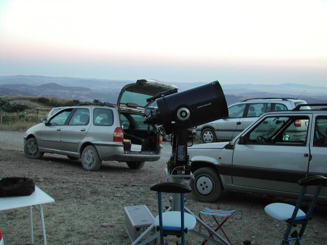

Certo che si può fare...20 anni fa ho costruito la mia prima Power Station da usare col mio telescopio Meade LX200 12" e relativo PC portatile, eccola:

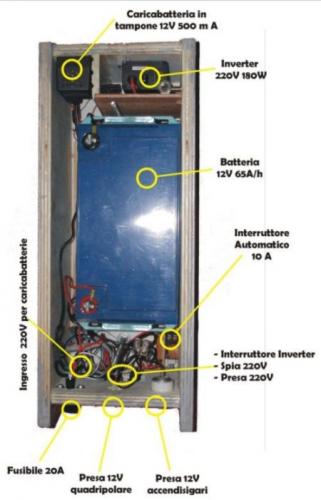

Ecco come è fatta dentro...
C'è una batteria al GEL da 65 Ah, il suo caricabatterie "in tampone", molte prese esterne a 12 Volt, ingresso per la ricarica da regolatore per pannello solare o da caricabatterie esterno, e ovviamente un inverter entrocontenuto capace di alimentare il PC collegato al telescopio.
La scatola è di legno multistrato molto robusto, serve a poterci montare sopra quando guardo nell'oculare del telescopio in particolari angolazioni, quindi deve reggere bene il mio peso di... 900 Newton.
Una Power Station ha senso per poter avere 12 Volt continui e 230 Volt alternati dove non c'è nulla, ma proprio nulla come qui:

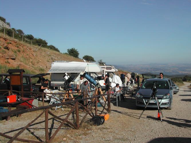

Siamo sul monte Labro (Grossseto) nel posto preferito dagli appassionati di astronomia, si vede in terra la Power Station collegata al telescopio, avevamo due camper ma non si potevano avere cablaggi a spasso visto che ci si muove la notte nel buio più totale, chi più chi meno tutti avevano qualcosa, ma tanti (troppi) si affidavano ad una banale batteria con un paio di cocodrilli per collegare i cavi di alimentazione dei telescopi.

suo caricabatterie in tampone, molte prese esterne a 12 Volt, ingresso per la ricarica da regolatore per pannello solare o da caricabatterie esterno, e ovviamente un inverter entrocontenuto capace di alimentare il PC collegato al telescopio. La scatola è di legno multistrato molto robusto, serve a poterci montare sopra quando guardo nell'oculare del telescopio in particolari angolazioni, quindi deve reggere bene il mio peso di... 900 Newton. Una Power Station ha senso per poter avere 12 Volt continui e 230 Volt alternati dove non c'è nulla, ma proprio nulla come qui: Siamo sul monte Labro (Grossseto) nel posto preferito dagli appassionati di astronomia, si vede in terra la Power Station collegata al telescopio, avevamo due camper ma non si potevano avere cablaggi a spasso visto che ci si muove la notte nel buio più totale, chi più chi meno tutti avevano qualcosa, ma tanti (troppi) si affidavano ad una banale batteria con un paio di cocodrilli per collegare i cavi di alimentazione dei telescopi. Ma una Power Station sul camper non ha molto senso, prende più posto di una batteria collegata come rinforzo a quelle di bordo, magari da portarsi dietro solo se si prevede di andare in deficit energetico. Comunque si può fare, io l'ho fatto più volte (ne ho fatte 3, 2 regalate) ma le uso solo in casi particolari. Marco.
Bello semplice e minimale ma quello che mi è piaciuto di più è il peso in Newton.
