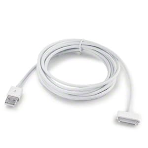

presa usb:
cavetto:
io
con il primo non ho MAI avuto problemi con chiunque mi avesse chiesto di caricare prodotti apple.

gli apparati Apple verificano se il cavetto è originale o con ceritificazione Apple quindi tutti i cloni cinesi non possono essere utilizzati (il software blocca la ricarica e il collegamento dati) internamente c'è un componente fornito da Apple
In effetti le cose vanno più o meno come hai detto.
Le specifiche per le porte USB dedicate alla ricarica  (DCP)  prevedono che i piedini d+ e d- siano cortocircuitati o collegati con una resistenza di 200 Ohm massimo. In questo modo gli apparecchi collegati "capiscono" che si tratta di un caricabatteria e assorbono la massima corrente, in caso contrario l`assorbimento è limitato a poche centinaia di mA.
La Apple non segue questo standard. Il caricabatteria fa "capire" all'apparecchio collegato quanta corrente può prelevare mediante dei precisi voltaggi sui pin d+ e d-. Volendo, con un po' di pazienza, delle resistenze e un saldatore, si potrebbe convincere un normale caricabatteria a caricare un iPad anche senza avere il circuito della Apple. Ma ne vale la pena?
Per quanto riguarda i cavetti, non credo che debbano essere di eccelsa qualità visto che servono solo a condurre della corrente continua a bassa intensità.
