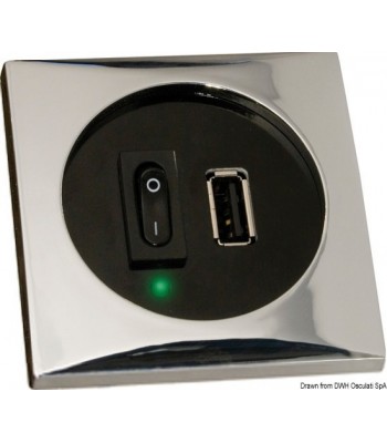

io ho messo un modello diverso dal tuo e più simile al secondo con tanto di led ed ho preferito mettere un interruttore, non mi piacciono gli assorbimenti inutili.
12/11/2006 59308
Inserito il 04/07/2016 alle: 19:57:13
ho guardato proprio che non ci fosse il LED per non avere neppure quel piccolo assorbimento.
Però, l'idea dell'interruttore in effetti mi piace di piu, anche se forse per quel picolissimo assorbimento, si tratta piu di questione di principio che necessità effettiva.
A questo punto metto un interruttore con LED come questo e un unica mascherina che viene un bel lavoro

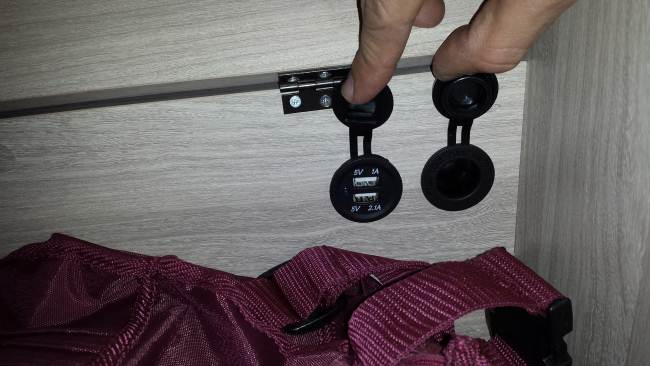

Ciao Tommaso, anche io ho scelto queste e le ho "integrate" dentro ad un pensile che uso come zona ricarica, e mi trovo benissimo (2 usb e una 12V), ho aggiunto
l'interruttore ed un fusibile dedicato e non passo per la centralina o amenicoli vari, preso tutto a pochi euro su internet fra l'altro, non sono CBE...
Consigliatissimi.
