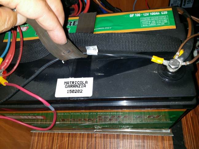

Ti posso fare vedere come ho fatto io, con una batteria con poli conici tradizionali
Sul polo positivo ho collegato direttamente una scatoletta con tre fusibili (qui in effetti è una foto del camper precedente, ma ho fatto identico sull'attuale)
un fusibile da 125A dove ci è collegato l'inverter da 1000W
un fusibile dove c'è collegato l'impianto originale del camper, cioè centralina etc
un fusibile dove c'è collegato cio che ho aggiunto io, come prese aggiuntive etc
ovviamente la scatoletta poi ha il coperchio.
dal fusibile della roba che ho aggiunto io, parte un cavo che arriva a una fusibiliera di distribuzione da cui partono i cavi che vanno alle prese aggiuntive che ho messo
poi, per il polo negativo ho usato un morsetto a sgancio rapido identico a quello che la FIAT usa sulla BM del X250.
tale morsetto ha tre colonnette filettate su cui ho collegato i vari negativi, quello grosso è dell'inverter.
In questo modo, ho anche la possibilità di usarlo come staccabatteria rapido se metti mi accorgessi di un incendio o fumo da qualche parte.
Riguardo alle prese, una presa accendino non ha nessun consumo, perchè non ha nessun circuito, mentre una presa USB ha comunque un minimo consumo e quindi andrebbe messa sotto un interruttore.
Modificato da IZ4DJI il 09/09/2016 alle 13:49:00

Ti posso fare vedere come ho fatto io, con una batteria con poli conici tradizionali Sul polo positivo ho collegato direttamente una scatoletta con tre fusibili (qui in effetti è una foto del camper precedente, ma ho fatto
identico sull'attuale) un fusibile da 125A dove ci è collegato l'inverter da 1000W un fusibile dove c'è collegato l'impianto originale del camper, cioè centralina etc un fusibile dove c'è collegato cio che ho aggiunto io, come prese aggiuntive etc ovviamente la scatoletta poi ha il coperchio. dal fusibile della roba che ho aggiunto io, parte un cavo che arriva a una fusibiliera di distribuzione da cui partono i cavi che vanno alle prese aggiuntive che ho messo poi, per il polo negativo ho usato un morsetto a sgancio rapido identico a quello che la FIAT usa sulla BM del X250. tale morsetto ha tre colonnette filettate su cui ho collegato i vari negativi, quello grosso è dell'inverter. In questo modo, ho anche la possibilità di usarlo come staccabatteria rapido se metti mi accorgessi di un incendio o fumo da qualche parte. Riguardo alle prese, una presa accendino non ha nessun consumo, perchè non ha nessun circuito, mentre una presa USB ha comunque un minimo consumo e quindi andrebbe messa sotto un interruttore.   Tommaso IZ4DJI www.iz4dji.it
Complimenti! ...un gran bel lavoro

complimenti davvero, e un bel servizio ma soprattutto fatto bene, molto pulito. il fusibile per le prese che hai aggiunto tu da quanto lo hai messo? e la scatoletta con i fusibili sul positivo dove l'hai presa?
La scatoletta con i tre fusibili grossi è della MTA e la vedi su questo catalogo:
http://www.mta.it/flex/cm/pages/ServeAttachment.php/L/IT/D/c%252F8%252F8%252FD.e8a07bb1221fbf4a05ff/P/BLOB%3AID%3D50/E/pdf
Pagina 26 art. 0300468
Ho messo 3 fusibili:
125A (rosa) per l'inverter
80A (Bianco) per lìimpianto di serie del mezzo (poi in cascata cene è uno da 50A messo di serie)
50A (rosso) per quanto ho aggiunto io, cioè in totale 3 prese al cruscotto, 3 in dinette e una in garage a loro volta i tre gruppi sono protetti ognuno da un fusibile da 25A .  Dal cavo che alimenta le prese cruscotto (dove collego i GPS etc) ho poi derivato anche l'alimentazione per il monitor e retrocamera, (e eventiale CB e autoradio che però non ho).
Ho scelto i fusibili un po a occhio, basandomi piu che altro sullla sezione del cavo che devono proteggere, oltre che sul probabile assorbimento che potrebbe esserci, calcolando che le prese portano massimo 15A, ma non vengono mica usate tutte insieme alla loro massima corrente prelevabile.

Ciao Tommaso, ti faccio i complimenti per l'organizzazione della B.S., il cuore della distribuzione di energia del camper, che deve essere ordinata e ben curata.
Ho cercato dalle mie parti la morsettiera che indichi della MTA, ma nessuno la conosce e anche il distributore all'ingrosso di Torino non la tiene. Questi mi ha detto che forse potrei provare dai ricambisti FIAT!!!
Tu dove l'hai trovata? hai un sito di riferimento dove poterla acquistare?

Ciao Tommaso, ti faccio i complimenti per l'organizzazione della B.S., il cuore della distribuzione di energia del camper, che deve essere ordinata e ben curata. Ho cercato dalle mie parti la morsettiera che indichi della
MTA, ma nessuno la conosce e anche il distributore all'ingrosso di Torino non la tiene. Questi mi ha detto che forse potrei provare dai ricambisti FIAT!!! Tu dove l'hai trovata? hai un sito di riferimento dove poterla acquistare? Saluti a tutti. Paolo ... un camper molto particolare!
La ho comperata in un normale magazziono di ricambi dove si forniscono gli elettrauto
http://www.newcenterricambi.it/template.php?pag=46829
però non la avevano a magazzino, me la sono fatta ordinare (non la conoscevano ma ho dato il codice e la pagina stampata dal catalogo) ma c'è voluto del tempo perchè mi ha detto che bisognava attendere che facessero un ordine alla MTA , non avevo molte speranze anche perchè è difficile trovare uno che si sbatte per una cosa da poco, invece poi dopo circa un mese e mezzo è arrivata.
Forse si puo trovare qualcosa di simile da qualche autodemolitore, per esempio molte auto (anche il Ducato) hanno sulla batteria una scatola simile fissata al polo positivo, con il posto per alcuni fusibili di potenza.
12/11/2006 59308
Inserito il 20/09/2016 alle: 18:31:27
In risposta al messaggio di pigio76 del 20/09/2016 alle 18:10:12
Ciao Tommaso. Complimenti... sia per questo approccio all'elettricità che per tutte le altre modifiche che hai attuato nel tuo camper. La sezione dei fili che hai utilizzato è di 4 o 6 mm2? grazie Pg--Laika Ecovip 2.1 Classic
Il cavo dell'inverter è quello che era a correo con l'inverter, molto grosso, forse 20mm2, ma così a occhio.
Gli altri cavi sono quelli che aveva gia messo la HYMER, loro li fissavano con capocorda sul morsetto, poi un fusibile 50A ma un po a distanza, io ho semplicemente interposto questa scatolina all'impianto gia fatto, in tal modo proteggo anche il primo tratto di cavo prima del preesistente fusibile da 50A.  Penso che il cavo sia 6mm2.
