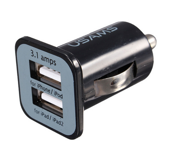

Esiste un adattatore usb per queste prese
https://www.athleteshop.it/inte...
un po' complicato da reperire.
Oppure un convertitore
http://www.ebay.it/itm/ADATTATO...
Consiglio vivamente la prima soluzione, in quanto le prese accendisigari non sono nate per alimentare apparecchiature, specie se con assorbimenti importanti.

Ma tu hai mai usato adattatori simili a quelli postati?
Prendiamo l' adattatore da 3 ampere: salvo errore, deve dissipare oltre 20 watt.surprise
Con un carico del genere (ammesso che lo tenga) , l' adattatore scalda moltissimo, in particolare la punta che ha una superficie di contatto ridotta.
Aggiungi che spesso gli adattatori "ballano" nella presa (almeno quelli che ho io e che - ovviamente - non uso piu')
Nel mio camper, tutte prese tedesche e finora nessun problema.

Uso quello a due uscite che ricarica senza scaldare.
Comunque puoi aumentare le prese in cellula come ti pare, basta prelevare corrente dalla centralina (mai direttamente dalla BS) ma evita di usare la batteria del motore.
P.S. il calcolo della dissipazione di energia non è corretto,almeno non da quando hanno inventato la tecnologia switching...
