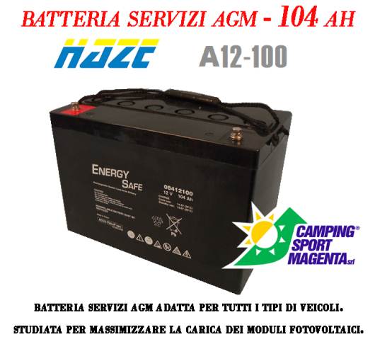

Ciao, ho acquistato il 29 gennaio una batteria AGM, questa
appena portata a casa l'ho messa sotto carica un 5 o 6 ore e poi installata sul camper, lasciata li con tutto staccato e il giorno 1 marzo vado a prendere il camper ho trovato la batteria praticamente scarica, non c'era niente in funzione, l'interruttire generale era staccato, ho un pannello solare da 80 watt che carica sia BM che BS al 50%  ciascuna e la centralina segnalava che entrambe erano in ricarica, sono in area di sosta a Diano Marina con corrente attaccata e a differenza della precendente, non alla fine della sua vita, ovviamente, la centralina del camper che segnala la ricarica non arriva mai a fine carica, me la da sempre in carica, quella vecchia, sempre AGM, fino a un anno fa, arrivava a caricarsi completamente mentre questa sono 3 giorni che sono qui e niente, da sempre in ricarica, che altre prove posso fare, oltre a lasciare il camper quando tornerò a casa fermo per vedere se tiene la carica o no?
Grazie, Tiziano

ne avevo due sul vecchio, ne ho trovate due identiche sul "nuovo", mai avuto problemi. secondo me hai avuto la sfortuna di pescare quella difettosa, riportala al rivenditore e fattela cambiare.

Il prezzo è ottimo..........................e stavo valutando di acquistarla anch'io!
Sapreste dirmi il peso, o almeno se pesa meno delle altre?

Che io sappia le batterie hanno bisogno di essere rodate prima di avere il massimo delle performances,con due o tre utilizzi/ricariche  arriverà al massimo della ricarica.
Non sono elettrauto/elettricista quindi aspetta la sentenza degli esperti.

ciao. tre giorni considerando che doveva essere già un pò carica sono un pò troppi.  hai la possibilità di controllare dal pannello del camper quanto sta assorbendo in ricarica? sul mio è possibile. poi fai un controllo col tester e misura la tensione., quanto è ? e guarda con gli occhi se si è per caso gonfiata. e tocca con mano per sentire se è molto calda...

Grazie delle risposte, potrebbe essere come dice Paolol, alcune ore dopo che ho postato questo messaggio la spia della ricarica si è spenta, è arrivata a fine ricarica, non è ne gonfia ne calda, sul camper, EV 6 del 1999 ho solo la possibilità di vedere se viene caricata e se è carica, altre cose no, non ho a disposizione niente altro, ne tester ne altro, quando andrò a casa proverò a controllare dopo un 10/15 giorni in che condizioni è e se dovesse perdere carica la riporto al negozio per la sostituzione, Tiziano

Io ne ho 2 montate in parallelo da circa 18 mesi e per il momento sono soddisfatto di come si stanno comportando anche se sono alla prima esperienza di camper e quindi non ho ancora avuto possibilità di fare un confronto con altre.
