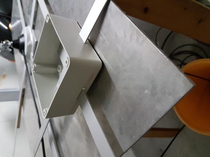

Ciao..io l ho fatta cosi..i radiali sono di alluminio 30mmx2mm lunghi 90cm l uno20171126_164327.jpg

Bella realizzazione!!
​​​​​​Sto progettando di farla anche io...

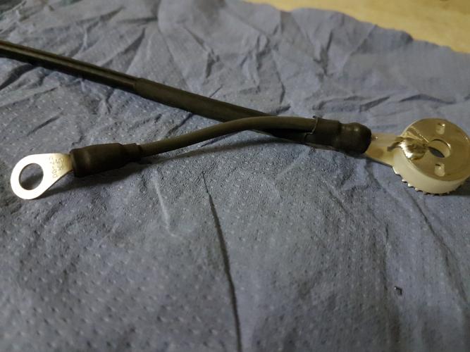

Aggiornamento!
Ho montato provvisoriamente l'antenna (la stessa) su una base magnetica, sul cofano motore.
IMG_20171128_221007.jpg​​​​​​Domani se riesco a recuperare qualche cm di cavo la abbasso ancora un po'...
Senza fare modifiche né taratura, con lo stesso cavo già tirato (che ho fatto uscire dal cofano) misuro le stazionarie e trovo:
Canale   1: 1.1 (anzi meno, sembra quasi 1.05)
Canale 20: 1.2
Canale 40: 1.3
Mi sembra buono...
Se qualcuno è in Trentino la prossima settimana magari ci sentiamo!
Ora mi dedico a quella da tetto... Lavori già iniziati!
