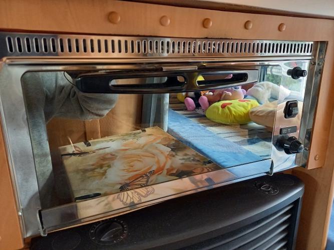

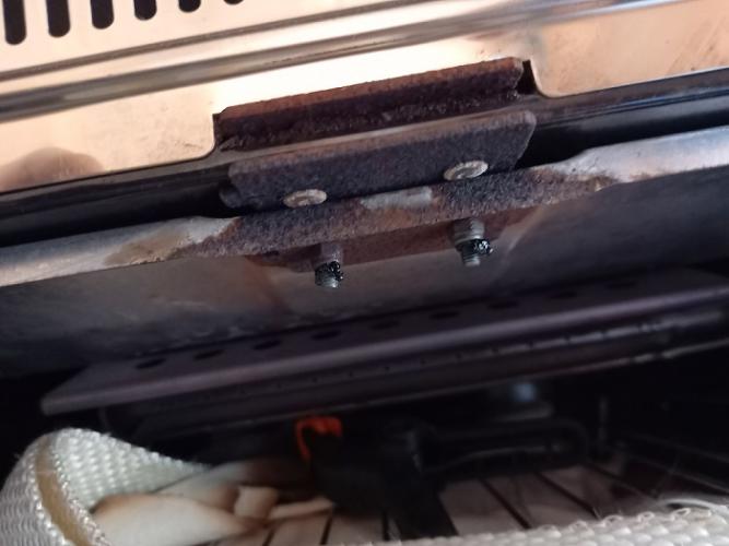

Ciao a tutti,
ho un problema con la chiusura del fornetto
Praticamente all'interno vi era una grossa calamita fissata con dadi, come da foto sotto postata. Con l'utilizzo (lo usiamo molto spesso) si è letteralmente sbriciolata.
Ora la portella del fornetto si apre ad ogni irregolarità stradale un pò più grossa "del solito", anche a velocità molto ridotta.
Ho provato con delle calamite posizionate vicino alla chiusura, ma non sempre funzionano.
L'idea era quella di fare una chiusura esterna, con una sorta di leverismo che lo tenga chiuso fissato appena sopra il fornetto, come unica soluzione funzionale ed esteticamente accettabile wink.
Avete suggrimenti?

Dalla foto non si riesce a capire bene dove sono o erano alloggiate le calamite e, quindi, non so se è possibile sostituirle.
Tu dici di aver provato a mettere delle calamite vicino alla chiusura, ma che non avrebbe funzionato.
Non so che tipo di calamite hai usato, ma io ho acquistato tempo fa delle calamite a bottone che per staccarle ci vuole davvero una gran forza !
Non avrai mica usato quelle calamite che servono a bloccare la porta del frigo ? Perchè quelle sicuramente non vanno bene.

una calamita al NEODIMIO assolve al tuo problema hanno un foro centrale x fissarle saldamente con una vite testa svasata , unico NEO hanno una alta potenza di tenuta che devi acquistarle piccole , a leroy merlin le trovi e hai la possibilità di restituire quelle troppo potenti . buon lavoro .

solo per comunicare che (spero) aver risolto: causa "red zone Covid" non posso sperimentare, ma ho acquistato le calamite dal Merlino e sembrano avere una forza mica male...adesso temo si rompa lo sportello in apertura da tanta resistenza fanno. laugh
Il prima possibile sperimento in viaggio...ma spero sia risolto
