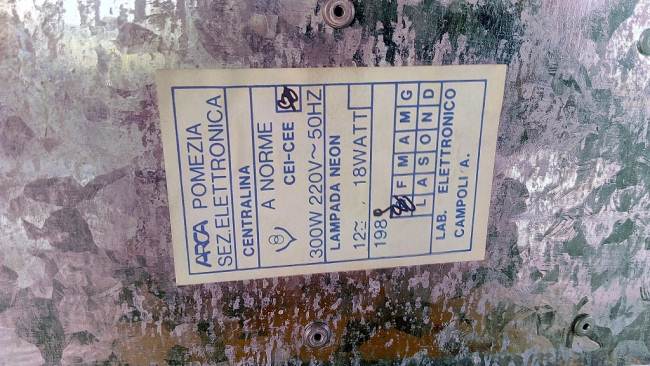

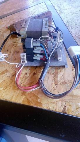

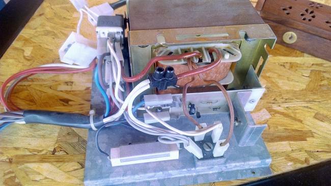

Ciao, finalmente questa estate sono riuscito a fare una vacanza abbastanza lunga con il mio camper (Arca  freccia 360 super, su Fiat Ducato 2.5 TD). Ho fatto 3000 Km in giro per l'Italia con partenza dalla Calabria fino in Veneto e ritorno. Rimanendo tanti giorni in camper ho potuto testare qualcosina.... Mi sono reso conto subito che quando collego la 220v al camper non si accende la tv (12v), i ventilatori girano pianissimo, l'illuminazione si abbassa ecc. però è tutto funzionante con la sola 12v della batteria. Ho letto in giro che potrebbe trattarsi della poca potenza dell'alimentatore/carica batteria, ma vorrei essere sicuro di questo. Mi potreste dare una mano? Allego le foto del trasformatore che ho in camper....

Ciao prima di tutto ti consiglio di armarti di tester e vedere che valore in volt trovi sul filo bianco e sul filo grigio che si collegano a quel parallelepipedo nero con la vite centrale, quello è il ponte raddrizzatore, da il dovresti leggere una tensione almeno di 14-15 volt in corrente continua,mentre sui 2 fili che escono dal trasformatore e si collegano sempre al ponte dovresti leggere una tensione simile ma in corrente alternata,a naso potrebbe essere saltato proprio un ramo del ponte generando una tensione raddrizzata ma solo a semionda ,causandone una caduta significativa, queste prove le devi fare avendo un carico collegato all'uscita dell'alimentatore, potresti mettere una lampada da auto ,anabbaglianti o abbaglianti scollegando i fili bianco e grigio sul ponte ,e collegando ai 2 terminale la lampada, se si accende e misuri una tensione prossima ai 12- 15 volt il problema non è in quel tratto, allora potrebbe trattarsi di uno dei relè i cui contatti si sono sporcati,hanno sfiammato e fatto carbone e si comporta come una resistenza.
Ma ti conviene andare avanti per gradi un passo alla volta e vedrai che risolvi, quel circuito è molto semplice.

Per me quando alimenti da rete si scollega la batteria verso i servizi e quello non è un alimentatore ma un caricabtterie.

Quanti anni ha quel trasformatore / caricabatteria ?
Io staccherei l'alimentazione a 230V da quell'apparecchio e metterei un caricabatteria nuovo del tipo come questo
https://www.victronenergy.it/ch...
o un altro modello o un'altra marca.
il tuo caricabatteria mi da l'impressione che e' solo un trasformatore che non ha la curva di carica per batterie che hanno i modelli attuali.
perche' la tua alimentazione a 12V funzioni male quandomatta chi la 230V non lo so ed e' difficile dirlo dalle foto.

Aggiornamento...: Allora la tv è su una linea dove sono collegate anche una plafoniera e l'antenna, con la 12v funziona tutto, appena attacco la 220 la tv non si accende, mentre le altre 2 utenze si. Ho collegato il tester (made in china) e ho i 12v con la batteria, mentre, con la 220 non mi segna nulla,. però la lampadina e l'antenna si accendono. Poi ho fatto un altra misurazione sul ponte raddrizzatore (scatolina nera con vite centrale che si vede in foto) e sul filo bianco e quello grigio ho 11v mentre su gli altri 2 ho 13v in alternata, questo è normale?

Scollega il 220 da quel "coso" e ignoralo, quindi vai sempre a batteria.
Poi, a parte, collega un caricabatterie serio moderno collegandolo al 220.
In sosta libera vai a batteria (finché dura...) ma in campeggio la batteria sarà ricaricata dal 220.
Anni fa era di moda che in campeggio un relè scollegasse le utenze dalla batteria per collegarle al trasformatore (che nel tuo caso potrebbe essersi guastato) mer un motivo che non è spiegabile da un punto di vista tecnico.
Ta vai sempre a batteria, quando c'è il 220 il nuovo caricabatterie ti fornirà energia infinita.

C'è una cosa in quella specie di alimentatore-caricabatteria che di sicuro non va bene: cosa ci fa una fase di rete sul ponte ? (Filo bianco che parte dal mammut e va sulla continua del ponte)
