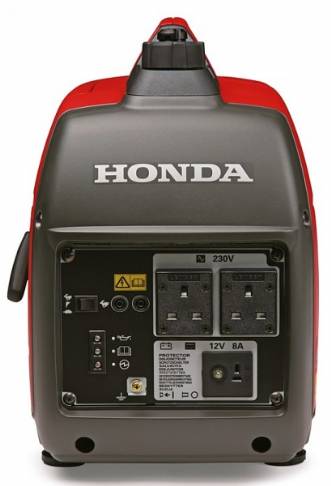

Buongiorno piacere salvatore spero che voi mi potete aiutare a rispolvera questo problema del generatore Honda eu20i lo comprato nuovo 10 giorni fa io vendo gli Hotdog su un carrettino la piastra assorbe 700w e poi ho un frigo 150w e poi ho dei led con trasformatore  collegati 100w cosa  mi succede:
1 quando lo accendo va bene parliamo che sta al massimo accelerato  quindi non sta su eco dopo circa 2 ore il generatore ogni 2/3 minuti fa una cosa  strana cioè come si vorrebbe spegnere lo fa per qualche  minuti dopo di che si spegne .....In questi  dieci giorni già ho pulito il carburatore è cambiato candela ma lo fa sempre qualcuno di voi ha mai avuto il mio stesso problema sto troppo in pensiero perché non posso lavorare grazie mille dei consigli buona domenica grazie ancora.
