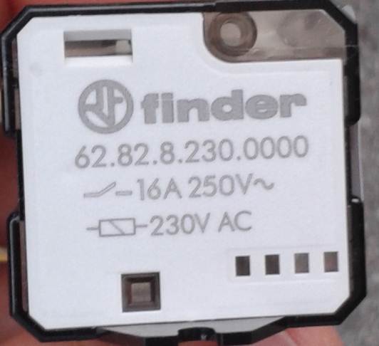

Grazie per la risposta e ho verificato che il rele di commutazione tra la prese esterna e il generatore e' bloccato sulla presa. Mi sapreste dire dove ne posso trovare uno on line ? Grazie
Ciao, io ho questo che ha gli attacchi a faston
