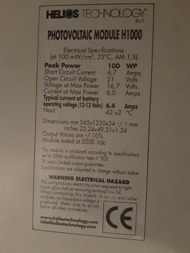

Avete ragione, scusatemi. In foto le caratteristiche del pannello:
Ora non ricordo il tipo di regolatore, ma ora che ci penso le spie che vedevo di solito erano una verde lampeggiante ed una fissa (sempre verde) . Ora che ho trovato sia la BM che la BS scariche quella solita fissa era arancione tendente al rosso.
Ora ho sonato il pannello e domani in pieno sole voglio vedere quanti volt produce a vuoto, ma non posso sapere se eroga anche amper. Come posso fare? attaccandoci una lampadina?
Daniele

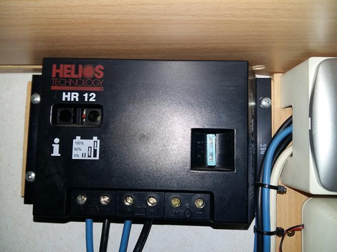

Postaci una foto o marca e modello del regolatore, tanto per capire che regolatore e'.

Questo è il regolatore di carica:
La spia a sinistra continua a lampeggiare normalmente , la destra che è fissa sta cambiando colore tendendo al rosso.

Il valore di tensione del pannello visti i dati di targa, non so se era misurata al sole o meno, va bene.
Fai anche la misura di corrente se vuoi... ma comunque..., il regolatore che hai, sostituiscilo con un regolatore più moderno che ti dia i dati della tensione in entrata e uscita e della corrente prodotta dal pannello, non costano molto, con 50 euro, se non metti altri pannelli, quindi ti basta uno da 10 A, te la cavi e vedrai che risolvi.
