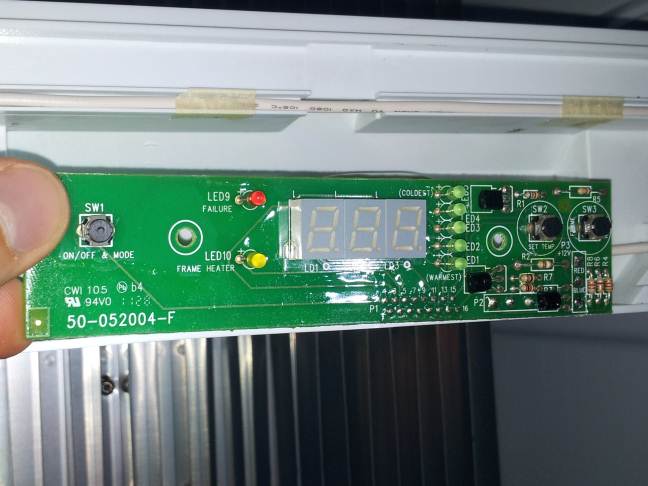

tommaso52
tommaso52
29/10/2007 2504
Inserito il 30/09/2015 alle: 12:47:15
scubidu..queste sono le immagini del pannello di controllo e della scheda che gli sta dietro.
come puoi ben vedere non ha nulla a che fare con quella che mi hai mostrato tu.
nella terza immagine ci sono i contatti dei tastini di cui ti parlavo che, fra parentesi non riesco a capire come possano funzionare e nell'ultima c'è quel componente nero sulla dx,incorniciato di bianco che sembra...un fusibile?
perdonami se ho detto un'eresia ma la disperazione di non vedere il frigo che funziona mi fa balenare nella testa mille idee!!
http://i1289.photobucket.com/al...
/> http://i1289.photobucket.com/al...
