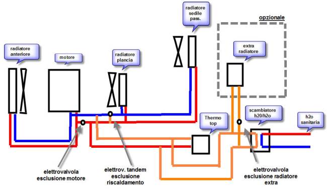

intendevi una cosa del genere? fare un bypass per escludere i radiatori esistenti?

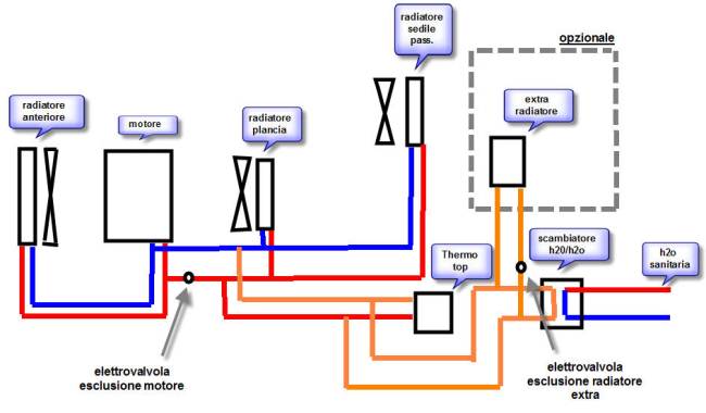

Cosa ne pensi dell ultimo schema? Tra l'altro per risparmiare energia ho pensato di cambiare l eletrovalvola tandem con una valvola manuale a 3 vie e l elettrovalvola di esclusione radiatore extra con una valvola a 2 vie. L unica elettrovalvola sarebbe quella NC che esclude il motore.
Per quanto riguarda il riscaldamento se interrompessi il radiatore extra ai tubi del air top riuscirei a sfruttare tutte le canalizzazioni esistenti. Cosa ne pensate? Mettendo il radiatore non è che l airtop va in protezione perche si sente un po tappato? In questo modo potrei scaldare il radiatore con il tt e farei circolare l aria con l air top.

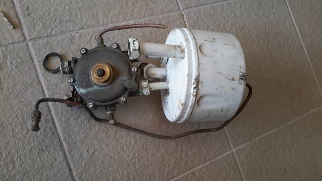

questa sera ho recuperato uno scambiatore h2o/h2o identico al tuo, speriamo che faccia al caso mio (arriva da una beretta idra).
Qualcuno sa come devo collegarlo?
Pensavo di collegare l'acqua del TT ai due raccordi grandi e l'acqua sanitaria a quelli piccoli, Giusto?
il "picciulo" che si trova nel lato opposto dei raccordi (in alto) è uno sfiato? cosa dovrei metterci?
Se il collegamento che ho ipotizzato fosse giusto mi sorge un dubbio....cosa succede quando il camper in rimessaggio ghiaccia? ho visto che se lo scambiatore d'acqua è pieno non si scarica autonomamente (si crea del vuoto al suo interno e l'acqua non esce).
13/12/2009 4492
Inserito il 12/10/2016 alle: 23:51:34
Ciao, lo scambiatore postato va bene, ovviamente deve essere montato in modo tale da poter scaricare l'acqua sanitaria in caso di gelo, andrà installato un pò piu' alto della valvola elasi e provvedere allo sfiato lasciando i rubinetti aperti o montando una valvola di areazione, il raccordo dietro dovrebbe essere la presa per il manometro della caldaia, almeno cosi' sembra dalla foto. Un saluto Enzo

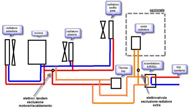

mi puoi dire se l'ultimo circuito che ho fatto è corretto? non mi fido delle mie capacità idrauliche...

Ciao.....
Consigli sul mio ultimo schema?
Domani vorrei iniziare a comprare un po di materiale percui vorrei sapere se ho previsto oppure no.
13/12/2009 4492
Inserito il 15/10/2016 alle: 15:09:26
Ciao, il tuo ultimo schema va rivisto, dove hai raffigurato l'elettrovalvola tandem non va fatto il by pass fra il tubo rosso e blu, la posizione di questa elettrovalvola è sul tubo rosso a destra della T dove è posizionata l'elettrovalvola esclusione motore, a destra e sinistra della T avrai due elettrovalvole che potrebbero essere sostituite da una "tandem" che come ti ho detto, va montata in sostituzione del raccordo a T, e è in grado di chiudere il circuito motore o il circuito radiatore plancia a seconda della bobina che alimenti. Un saluto Enzo

Ciao, ma facendo così riesco non riesco ad escludere sia il motore che i radiatori plancia (funzionamento solo scambiatore).
Con quel bypass riuscirei a escludere il radiatore plancia mantenendo l impianto in contatto con il vaso di espansione. Quella tandem avrebbe il raccordo sinistro sempre aperto, quello destro aperto se voglio scaldare il radiatore plancia altrimenti si chiude e si apre il bypass.
Grazie per la pazienza e disponibilità
Buonanotte
13/12/2009 4492
Inserito il 16/10/2016 alle: 20:08:50
Ciao Giorgio, scusami, mi riesce difficile seguirti, l'impianto rimane sempre collegato con il vaso di espansione, tu dovrai interrompere soltanto un ramo del circuito che intendi sezionare, non è necessario alcun by pass in quanto uno dei  tubi resta sempre collegato al vaso, detto questo, per semplificare il discorso, ti occorrono tre elettrovalvole, se vuoi separare i circuiti dallo scambiatore acqua/acqua, una sul ramo "extra radiatore, una sul ramo "radiatore plancia" e una sul ramo "motore", con lo schema che hai postato, non hai alternative, soltanto per chiarire, puoi sostituire le due elettrovalvole motore e plancia, con la tandem montata al posto di una T,eccitando ambedue le bobine ti chiude sia il motore che la plancia. Un saluto Enzo

ti avevo detto che sono di coccio... mi ero fissato su una parte di circuito è non vedevo la soluzione.
Spero che questo sia giusto.
Un'altra domanda la pompa dosatrice si può installare verticale?
giorgio
13/12/2009 4492
Inserito il 16/10/2016 alle: 22:31:18
Ciao, cosi' va bene, la poma dosatrice, del Webasto, va montata in orizzontale. Un saluto Enzo PS ovviamente se non hai una elettrovalvola "tandem" dovrai utilizzarne due, una a dx e l'altra a sx della T.
