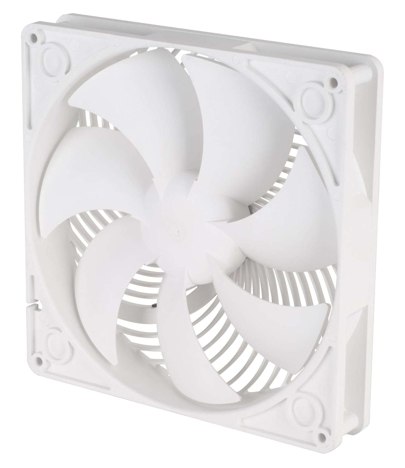

Io su quei radiatori pensavo di montare queste ventole da 18 cm per pc, che hanno anche la regolazione della velocità:

Ciao, la ventola è bella e sicuramente efficente, mi lascia un pò perplesso il consumo, 15 W non sono pochi, piu' di 1 A, considera che le ventole da 120mm non vanno oltre 0,15/0,20 A ne potresti alimentare 5/6, se ne monti piu' di una sui vari radiatori, forse è meglio quelle da 120, il mio mezzo ne ha 5 e non le metto mai al max, i radiatori, a mio parere, vanno montati in serie per due motivi, il primo è la semplificazione dell'impianto, fai "girare" un solo tubo, il secondo, è il bilanciamento dell'impianto, la temperatura è pressochè identica su tutto il circuito, cosa che non è scontata con il collegamento in parallelo, a meno di montare valvole e detentori come a casa, un saluto Enzo PS le ventole da 12 sono molto economiche...
piu' di una sui vari radiatori, forse è meglio quelle da 120, il mio mezzo ne ha 5 e non le metto mai al max, i radiatori, a mio parere, vanno montati in serie per due motivi, il primo è la semplificazione dell'impianto, fai girare un solo tubo, il secondo, è il bilanciamento dell'impianto, la temperatura è pressochè identica su tutto il circuito, cosa che non è scontata con il collegamento in parallelo, a meno di montare valvole e detentori come a casa, un saluto Enzo PS le ventole da 12 sono molto economiche...
Grazie mille per la spiegazione appena il meccanico mi darà udienza per montare il termotop gli dirò di montarli in serie.
Di ventole ne ho provate parecchie, di varie misure e potenze, adesso ne uso 4
http://www.scythe-eu.com/en/pro...
 messe in un oblo come turbovent con un regolatore di velocità a tre posizioni
Il problema è che fatte lavorare in aria libera spingono bene ma se le metti attaccate al radiatore la portata d'aria diminuisce drasticamente, tu come hai risolto con le ventole da 12 cm?
Ho preso quelle perché posso controllare la velocità e se le faccio andare piano il consumo è comparabile a una da 12cm, ma se ho bisogno di riscaldare velocemente posso farle andare al massimo per un po', io ho un furgonato e lo spazio interno da riscaldare è minore.
In più queste concentrano il flusso e non lo disperdono, c'è anche la versione da 12 cm.
