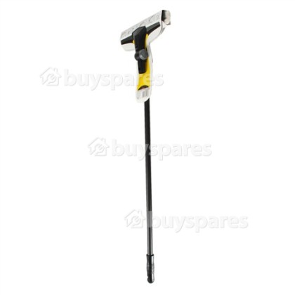

Io vorrei sapere come pulire sopra il vetro del tergicristallo al centro. Sui lati metto una scala e pulisco salendoci ma in mezzo dove non ci arrivo col braccio che fare ?
1happydream
1happydream
15/10/2015 511
Inserito il 17/04/2016 alle: 14:45:25
Tergivetro + prolunga
sergiozh
sergiozh
Inserito il 17/04/2016 alle: 16:27:02
In risposta al messaggio di 1happydream del 17/04/2016 alle 14:45:25
ci ho provato ma funziona male perché posso esercitare poca pressione per togliere gli insetti.
dove ci arrivo con le mani uso una spugnetta per piatti con detergente speciale e dove ho provato con la prolunga non funziona.
forse proverò a salire sopra il vetro del tergicristallo in piedi ma credo sia un po' pericoloso con acqua e sapone.....

Bè, in teoria gli insetti sul parabrezza del camper (data la bassa velocità d'impatto) non sono mal ridotti come quelli sul parabrezza dell'auto e quindi più semplici da rimuovere.
Quando inizi a lavare il mezzo basta bagnarli con acqua saponata poi, dopo qualche minuto di "detergenza", con l'attrezzo suggerito da Happydream (o similare) vengono via senza fare troppe storie wink.
