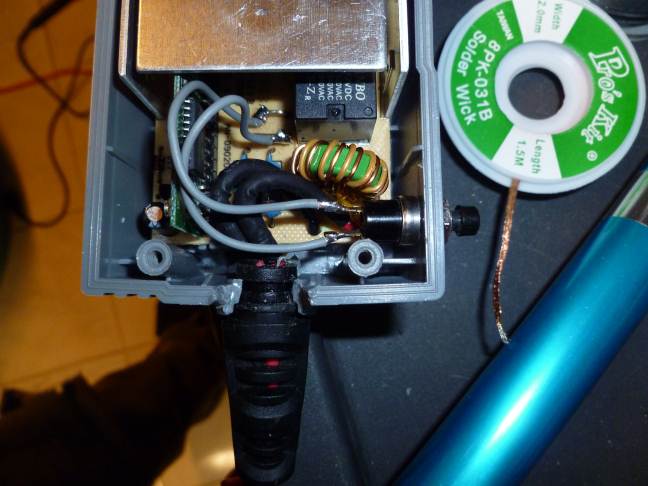

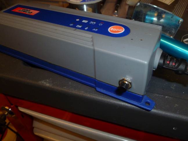

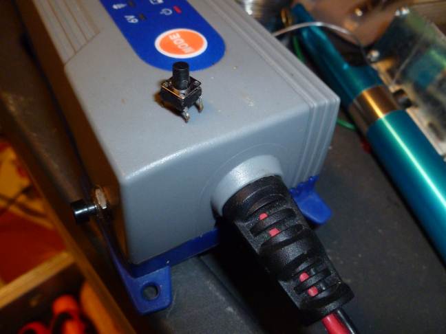

Come anche la stessa Lidl sa.....il tanto diffuso caricabatteria delle prime versioni aveva il gran difetto di non funzionare più causa malfunzionamento del pulsante selettore. Già Emme48 mise qui la sua modifica . Purtroppo per me sebbene sembri lo stesso caricabatteria al suo interno ho trovato il pulsante diverso da quello postato. Infatti sul mio ho trovato uno a 4 piedini . Purtroppo i piedini non erano abbastanza sporgenti da consentire una saldatura per cui ho dovuto , tagliando un pò di plastica, tira fuori il circuito stampato e dissaldare il pulsante , al suo posto ho messo 2 ponticelli sui quali ho saldato 2 fili che vanno a un nuovo pulsante. Ora è tornato a funzionare......l'alternativa è buttarlo.

Ciao Tommaso, anche io ne ho ben 3!!...della Lidl......poi ne ho 2 .....Ctek 5 e 10 . Per ...riesumare o cercare di rianimare una batteria chiaramente uso il Ctek 10 che ha la funzione Recond e si attiva anche se la tensione è bassa ....cosa impossibile con i Lidl. Dei lidl francamente preferisco quello digitale che mi fa vedere la tensione cosi capisco subito se la batteria è da buttare. Il problema però me lo ha dato solo questo. Anche io ho provato col pulisci contatti ...ma è durato poco. Facendo "l'autopsia " al pulsante ho visto che si è formata una patina di ossido bianco sia sui contatti interni e sia sul dischetto flettente facendo da isolante......forse la benzina con il cotton fiok lo avrebbe pulito....ma con quale effetto???

Metto anche la foto della modifica che va fatta alla versione che ho io così il 3D  " campagna di richiamo caricabatterie LIDL" è completo.
MArco.

Ciao a tutti , è bello sentir qui diversi colleghi che più contano sul forumlaugh. Comunque io le viti triangolari le ho tolte col cacciaviti a taglio piccolo....e tanta pressione.....dopodichè le ho sostituite con altre...più "umane".
Purtroppo per poter accedere al circuito stampato dovrete rompere parte della plastica stringicavo.
Altra cosa meglio usare un buon saldatore con punta piccola perchè si rischia di far danni......li vicino ci son resistenze miniaturizzate pronte a staccarsi. Ho trovato perfetta la garza dissaldante anzichè la pompetta. . Comunque niente di complicato per voilaugh
