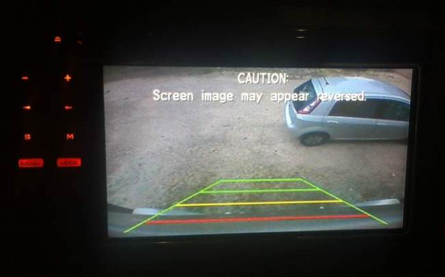

Io monto da anni una di queste: http://www.ebay.it/itm/TELECAMERA-STAFFATA-MINI-PER-RETROMARCIA-CCD-COLORI-AUTO-SUV-CAMPER-RETROCAMERA-/262139899463?hash=item3d08c16e47:g:t2YAAOSwA4dWNnZP
e ne sono soddisfatto, questo è il risultato:
Ora ne sto cercando una uguale ma senza linee guida (lo so è una mia fissa, ma che ci posso fare? cheeky ) ed avrei trovato questa:
http://www.amazon.it/gp/product/B00ZP6CKTS/ref=as_li_ss_tl?ie=UTF8&camp=3370&creative=24114&creativeASIN=B00ZP6CKTS&linkCode=as2&tag=progesit-21
Molto simile alla mia, solo la staffa sembra più larga, appena la rimettono invendita la prendo e sostituisco quella attuale.
PS: non montate le retrocamere sulla targa, servono solo a vedere cosa c'è dietro, ma non danno il senso della profondità come quelle montate in alto, con le quali si riescono a fare parchegi millimetrici...
Ciaosmiley
