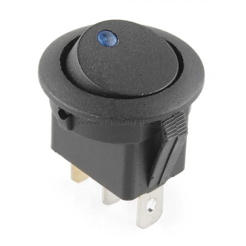

Gli interruttori che voglio collegare sono di questo tipo:
Visto che le 3 alette sono vicinissime tra loro, come è meglio collegare i cavi? Con faston isolati? Ho paura che manchi lo spazio tra le alette.

In alternativa saldatura e guaina autostringente
