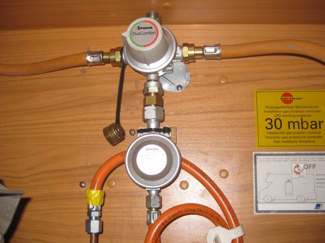

Grazie infinite dei vostri consigli, io penso di aver risolto il problema della sostituzione dei regolatori, con un raccordo tra il dual confort e un riduttore di quelli che si mettono all'uscita della bombola, quelli classici  da € 8,00 che si trovano in qualsiasi ferramenta, anche se io ho messo uno della GLOK, appunto € 8,00.
Mi piacerebbe farvi vedere la foto  del lavoro finito ma non so come postarla.

da € 8,00 che si trovano in qualsiasi ferramenta, anche se io ho messo uno della GLOK, appunto € 8,00. Mi piacerebbe farvi vedere la foto  del lavoro finito ma non so come postarla. Buoni Km a tutti Gere
scusami ma non ci sto capendo una mazza , prima dici di aver sostituito 3 duocontrol causa olio , poi dici che ti hanno eliminato il duoconfort sempre causa olio , ora dici che stai utilizzando un duoconfort abbinato a un regolatore/riduttore GOK , vedi di postare una foto e avrai risposte mirate , come postarla basta utilizzare la funzione ricerca e si aprirà un portone

Intendevo regolatori duo control, poi ho recuperato un duo confort usato (scambiatore delle due bombole) collegato tramite raccordo fatto fare al tornio e regolatore GLOK collegato al tubo  dell'impianto.

 Per   Ecostar Sono riuscito a fare le foto,  ti invio  quello che ho fatto. Gere

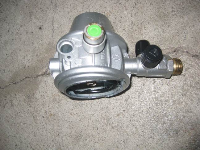

questo è uno di quelli sostituiti aperto per vedere se c'era olio

Ma la seconda foto e' una Secumotion e non un Dualcontrol. Ora il tuo impianto puo' funzionare con due bombole solo se hai il camper fermo e non in viaggio x la normativa vigente.Ciao

non capisco e non mi piace tanto quel tubo arancione nella bassa pressione, non si poteva fare il collegamento tutto in metallo?.
Vabè, se uno si trova un regolatore normale in casa piuttosto che buttarlo lo si ricicla, a costo di dovere chiudere le bombole in viaggio, ma non penso che questo sistema metta al riparo dai danni da olio, se ci va l'olio si guasterà come il povero Secumotion della foto.
Ma poi una volta spaccato, c'era l'olio dentro? Spero di si, altrimenti ci sarei rimasto malissimo a giustiziare un innocente laugh

ok , purtroppo quell'adattatore fatto al tornio artigianalmente non ha nessuna certificazione di prodotto , quindi con un po di mia pignoleria e volendo dirla tutta quel sistema con quell'adattatore non si potrebbe utilizzare neanche in sosta , se il secumotion che vedo in foto è stato realmente danneggiato dall'olio mettendo il duoconfort al posto del secumotion non hai migliorato nulla , quello della seconda foto è un secumotion che poco ha in comune con i duocontrol menzionati precedentemente , i due tubi alta pressione e quello in bassa + loro raccordi pare siano regolari ma non capisco quel nastro giallo sul raccordo in bassa pressione che collega il tubo rame all'impianto gas cellula
se realmente si tratta di problema olio tra l'altro ripetitivo e frequente bisogna parare sul contenuto in bombola e sul sistema di ricarica bombola oppure cambio bombola vuota/piena o quant'altro che utilizzi e questo solo tu puoi dircelo , sostituire 3 secumotion in due mesi causa olio lo ritengo decisamente anomalo , credo sia meglio chiedere e chiedersi il perchè di quell'olio , personalmente temo che nei 3 dispositivi secumotion sostituiti in due mesi sia transitato GPL in fase liquida e quella è la causa della loro morte
