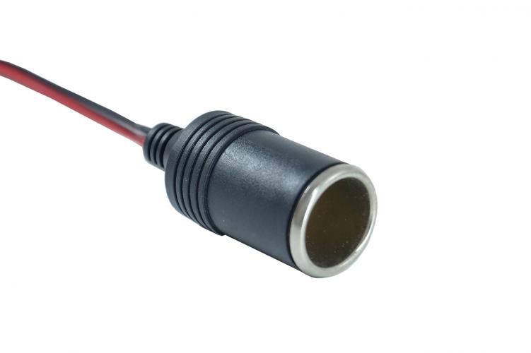

La Dash Cam DEVE essere alimentata sotto chiave e quindi accendersi quando si avvia il motore e spegnersi quando si spegne il motore, tutto in automatico, senza dovere fare altro. Una volta montata una volta per tutte bisogna dimenticarsi che c'è.
Io non voglio vedere cavi davanti al cruscotto e qindi ho fatto così, sia nel camper che nele auto.
Mi sono colleganto sui fili che arrivano dietro alla presa accendisigari e ho messo una presa accendisigari volante tipo questa:
Poi ci ho infilato lo spinotto di alimentazione della DashCam , fissato con un paio di fascette in modo che non possa sfilarsi, e messo il tutto sotto al cruscotto fissato con una facetta che non cada giu.  Non si vede nulla e è molto semplice.
La cosa un po piu rognosa puo essere raggiungere i fili dietro la presa accendisigari, ma dipende da veicolo a veicolo la difficoltà di raggiungerli e se serev smontare la presa o no.
a.daniele
a.daniele
12/04/2005 3975
Inserito il 04/05/2018 alle: 16:49:46
In risposta al messaggio di a.daniele del 04/05/2018 alle 15:56:06
Azzzz... ! Non ho tenuto conto che in output sono si 1A ma solamente 5 V ! Quindi non posso allacciarlo direttamente alla BM a al D+ . Idee per risolvere il problema ?? Grazie Daniele
Ottimo. Farò allo stesso modo.

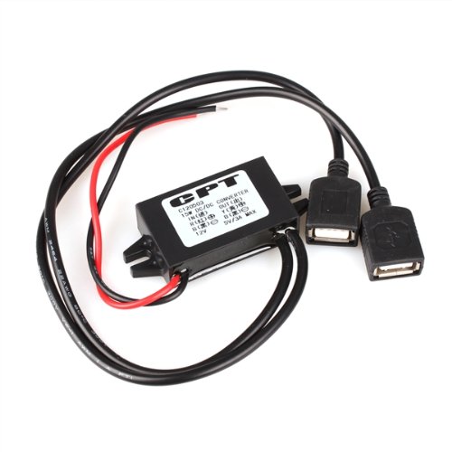

per alimentarla senza avere "accrocchi" sull'accendino, si può occultare nel cruscotto, prendendo sempre l'alimentazione da un sottochiave, un alimentatore del genere:
Ciao! Gianluca
GinoSerGina
GinoSerGina
22/10/2007 7187
Inserito il 10/05/2018 alle: 13:49:25
In risposta al messaggio di B747 del 09/05/2018 alle 15:30:22
per alimentarla senza avere accrocchi sull'accendino, si può occultare nel cruscotto, prendendo sempre l'alimentazione da un sottochiave, un alimentatore del genere:
E' esattamente quello che ho messo io nell'auto, ovviamente sotto chiave (preso dall'autoradio). Posso dire che questo aggeggio mi ha risolto diversi problemi: infatti spesso con la presa accendisigari la Dash aveva comportamenti strani (spegnimenti/riaccensioni, schermo blu, ecc.).
Da quando uso questo alimentatore nessun problema.
