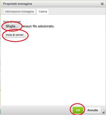

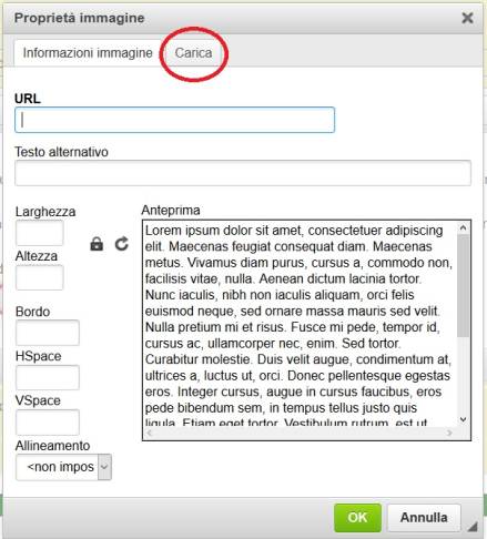

Per postare le foto, qui sopra circa in centro della sbarra comandi, cerchiato in rosso:
trovi il pulsante "immagine", clicca, ti apparirà la finestra di inserimato immagini:
Clicca sul tasto "carica", ti apparirà questa finestra:
clicca si "sfoglia" per selezionare l'immagine, quando hai fatto clicca su "invia al server" e poi su "OK".
Fatto.
