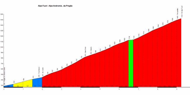

comunque, solo per farti sorridere un po', la salita in asfalto oltre gli 8 km. piu' dura che c'e' un italia si trova sopra a Domodossola e porta all'alpe Andromia.
non e' di certo da fare col camper, magari una MTB o una moto da cross, cmq..
​9,25 km. al 13,4% medio; e sei arrivato all'alpe Fuori (si chiama proprio cosi'!).
se hai ancora qualche stilla di energia, ci sono altri 3 km sterrati. quelli pero' sono un po' piu' duretti, e la media arriva qualsi a 13,8% al traguardo dell'alpe Andromia.

ti faccio una rivelazione, 6000 (mt.)  x 6,4% = 384... la tua salita avra' anche avuto una rampa ripida di qualche decina di metri , ma la sua pendenza media non arriva al 6,4%... comunque, solo per farti sorridere un
po', la salita in asfalto oltre gli 8 km. piu' dura che c'e' un italia si trova sopra a Domodossola e porta all'alpe Andromia. non e' di certo da fare col camper, magari una MTB o una moto da cross, cmq.. ​9,25 km. al 13,4% medio; e sei arrivato all'alpe Fuori (si chiama proprio cosi'!). se hai ancora qualche stilla di energia, ci sono altri 3 km sterrati. quelli pero' sono un po' piu' duretti, e la media arriva qualsi a 13,8% al traguardo dell'alpe Andromia. io in MTB sono arrivato in cima (con mooolta fatica!) buon divertimento !
