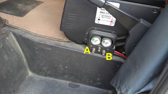

ho appena acquistato un adriatik con sospensioni ad aria e vorrei capire come si caricano e regolano, qualcuono mi può aiutare?

ciao, con un adattatore si possono gonfiare anche con una comune pompa da bicicletta e porti il valore di pressione a quanto desiderato

Anche io le carico con la pompa per biciclette, ma deve avere anche l'attacco per le valvole da auto. Altrimenti con il compressore che usi per i pneumatici, ma con attenzione che la pressione sale in fretta.
Dalla foto vedo che sono scariche. Gonfiale SUBITO, così non devono stare!

grazie, ma dove si gonfiano? dal punto A o dal punto B?

Da ambedue i punti.
Ogni valvola un "soffietto".
Se hanno utilizzato colori diversi tra i due lati seguendoli puoi sapere quale è il destro e quale il sinistro.
Così puoi bilanciare meglio i lati.

attacco sinistro tubo nero ruota sinistra , attacco destro tubo rosso ruota destra , con un compressore e pistola gonfiagomme gonfiale a circa 1,5 bar poi tienile controllate perchè mi sembra strano che una sia a zero e l'altra poco sopra e solitamente non è un buon segnale a meno che involontariamente le hai scaricate tu

Ciao per ricaricare devi usare la valvola che si trova nel mezzo , è la stessa valvola dei pneumatici . Quello che tu hai contrassegnato con A e B sono due mini "rubinettini" che aprendoli puoi far sgonfiare i soffietti ...

ora è tutto chiaro...grazie!

Io utilizzo uno di quei compressorini con attacco alla presa accendisigari che si vendono negli ipermercati a 15-20 euro.
Purtroppo sono costretto ad usare una prolunga, perchè chi mi ha installato i soffietti ha avuto la brillante idea di piazzarmi i manometri nel...garage (!) e non alla base del sedile di guida, come si fa comunemente.

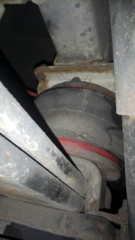

i soffietti perdono aria e sono entrambi da cambiare
qualcuno può dirmi dove posso comperarle sul web?

prima di pensare alla loro sostituzione devi guardare x bene dove perdono ,se perde aria dai tubi tagliali con un cutter in maniera precisa senza sbavature e infilali nella loro sede ( x sfilarli spingi quella guarnizione di plastica colorata alla base dove sono posizionati i tubi aria ) se invece perdono fra le staffe in ferro smontale e guarda se la ruggine ha scavato e quindi perdono da li' e una volta ripulito il tutto compresa la riverniciatura puoi ripristinare il piano con un po' di stucco metallico ed eventualmente incollarli con una passata di bostick , se invece ma è difficile perdono dalle "gomme " puoi sempre portarle dal gommista e se possibile ripararle come fosse un pneumatico normale ( sui miei l'ho fatto e con 50 euro aggiustati entrambi ) .

OK GRAZIE MILLE, mi sembra che perdano proprio tra la staffa in ferro e la gomma....ma si possono eventualmente riaprare anche con le bombolette di gonfia e ripara?

x una riparazione corretta è meglio farla fare ad un professionista con regolare pezza e mastice che una volta asciutta è come nuova . le bombolette ripara e gonfia è indicato x una foratura d'emergenza del pneumatico e comunque sia una visita dal gommista dopo tale operazione è cosa saggia anche perchè quel liquido imbratta tutto l'interno e solo una parte chiude il foro . nel caso invece di riparazione dei soffietti rischi che una parte del liquido vada a finire sui manometri con conseguente blocco degli stessi e anche se li sostituisci lo sporco nelle tubazioni li bloccherebbero di nuovo , quindi in questo caso con manometri la pulizia è d'obbligo .

a volte si forma della ruggine tra piatto  in ferro e gomma soffietto .
nel caso si smonta  si pulisce per bene  lucidando la superficie che venga piana  si rivernicia e si rimonta.
se lo fai da solo  potrebbe essere conveniente
 se lo fai fare  decisamente  no
le tue pero le vedo screpolate  sul soffietto . non penso che ne valga la pena
