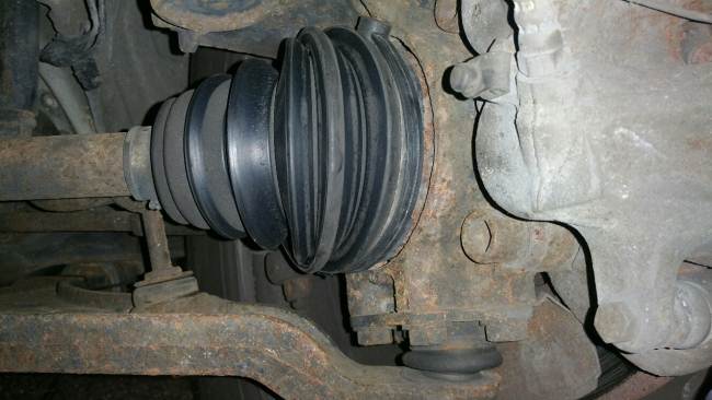

Il topic vecchio è bloccato ma vorrei riprenderlo per avere alcune informazioni riguardo il montaggio del sensore posto sul
semiasse di un Ducato 2.8 idTD anno 2000.
Ho montato tutto come suggerito nel topic di Talco89.
Dai test suggeriti sul manuale sembra tutto funzionante con il mezzo fermo.
Come dicevo prima ho montato il magnete (pezzo mobile) sulla cuffia della ruota SX come da foto,
Il problema che ho e che non trovo una posizione ottimale per il montaggio del contatto (pezzo fisso),
ho provato a montarlo sul trapezio inferiore ma ho notato che girando la ruota (Manovra) il contatto non è più allineato col magnete e va a toccare sul supporto della ruota, ho cercato altre soluzioni ma per il momento non sono riuscito a montarlo.
Il montaggio lo faccio da terra quindi anche scomodo come intervento.
Avete suggerimenti?

Prova se va meglio sul semiasse di destra.

Si SPOSTA IL SENSORE !
se guardi sotto ci sono i due semiassi ma la scatola della trasmissione non e' centrata rispetto al mezzo
quindi: un semiasse ci entra direttamente l' altro (quello di destra se mi ricordo bene) si colelga tramite uno snodo ad un pezzo di trasmissione che resta orizzontale : devi metterlo li !

Grazie per le risposte,
Guarderò il semiasse dx.
Sul manuale parla di dimensione minima del semiasse pari a 60mm, ad occhio mi sembra da 40mm quindi bisogna spessorare immagino.
Per i faston grazie per la dritta di proteggerli.
Qualcuno che ha il mio stesso mezzo e cruise ha fatto delle foto per il sensore in questione?

stesso mezzo di una anno piu' vecchio ma stesso (fantastico) motore
uso l' md 50 da circa 1 anno e mezzo e va che e' una meraviglia
non devi spessorare nulla ma mettere 2 magneti e (se non ricordo male) il filo nero sulla cetralina NON va tagliato
attenzione alla fascetta che si rompe (a me e' andata di  lusso che avevo attaccato i magneti con biadesivo e un l' ho salvato)
quindi ho fatto cosi' :
magneti tenuti con la fascetta e incollati col solito sika , un giro di graytape sopra e due fascette inrcociate per tenere il graytape (passanti ai lati dei magneti)
