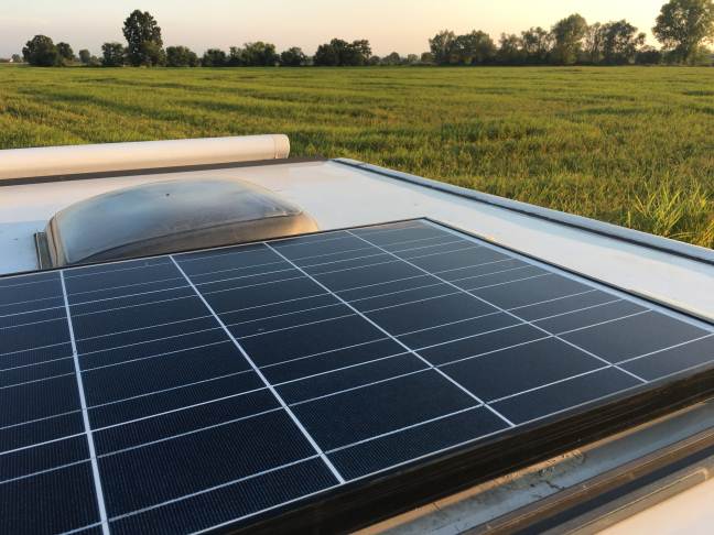

pannello andato? Credo di si.  A parte la poca corrente, con 40 celle dovrebbe avere sui 24V a vuoto, sempre se usa le classiche celle solari mono o policristallino da 0.6V  ciascuna. Renzo.
il il pannello è questo.
Per fugare ogni dubbio devo trovare un pannello da provare?

In risposta al messaggio di Shana del 01/09/2016 alle 22:54:42
il il pannello è questo.  Per fugare ogni dubbio devo trovare un pannello da provare?
Se ti riesce si, ti togli il dubbio anche se credo...ci siano poche speranze.
Non ho esperienza manutentiva con i pannelli, li conosco in teoria.
Quello che hai e' un policristallino da 4 per 10 celle? (la foto ne mostra solo una parte).
Anche se fosse da 36 celle sarebbero sempre 21/22 Volt a vuoto.
Non ho idea del sole alle 19, ma credo che 0.6A siano pochine, 1/10 della nominale (se il pannello e' da 100-120W)
La prova andrebbe fatta con il sole dal mattino inoltrato fino al pomeriggio.
