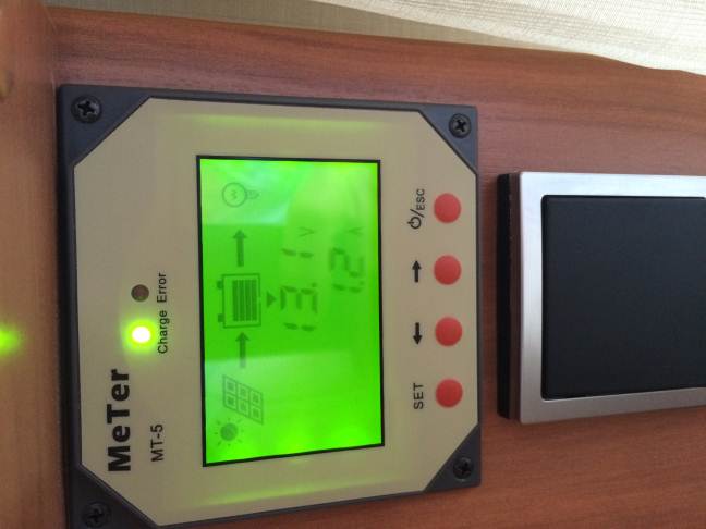

Ti posto due foto come esempio
14 giugno scorso ore 8,23 del mattino Friedrichstadt (D) cielo nuvoloso, leggerissima pioggina
Ecco quello che segnava in quel momento il display all'interno del camper
Non mi pare male; col precedente regolatore - un normale ed onesto pwm di cui non ricordo il nome - me li sognavo 1,2A con quel tempo grigio.
Di più non so blush Ciao ciao
Pierluigi
