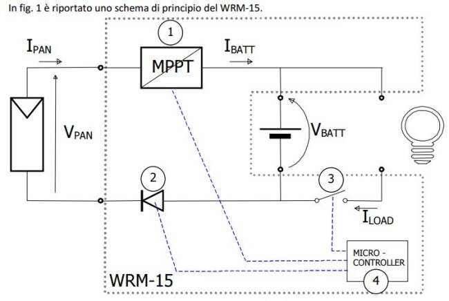

Ciao, io non vedo nessun fusibile nello schema. Vedi sotto
Intendi forse il diodo di blocco n. 2 ?

il fusibile c'e' all'interno e si vede bene in questo video ma non viene specificato nello schema del manuale ,ma è un fusibile particolare  da 20a presaldato al circuito  che può sostituire solo la western ,ad ogni modo ho contatto loro spiegandogli la problematica e devo rimandarlo in sede loro dove  provvedono a ripararlo o sostituirlo in garanzia...ovvio che l'inconveniente può sempre accadere anche sulle ferrari ...a pensare che tra tanti che il mercato offriva   ho scelto questo per la sua affidabilità e buona fattura , mi rincuora il fatto che si possa contare su una valida assistenza in garanzia essendo ditta italiana ,particolare  che mi ha fatto chiaramente propendere per questo modello ,se ne acquistavo uno cinese  ora sarei a piedi dovendone ricomprare un'altro......unica seccatura dover lasciare il camper senza la ricarica dei pannelli per il tempo necessario .....

A,voi sembra una bosa conveniente saldare un fusibile al circuito ?
non era meglio mettere un fusibile sostituibile facilmente dall'utente ?
anche il mio inverter ha un fusibile interno secondo le istruzioni e provai a guardare all'interno e non l'ho visto. le,istruzioni dicono che va fatto sostituire da un tecnico qualificato se si rompe. Mah.

A,voi sembra una bosa conveniente saldare un fusibile al circuito ? non era meglio mettere un fusibile sostituibile facilmente dall'utente ? anche il mio inverter ha un fusibile interno secondo le istruzioni e provai a guardare all'interno e non l'ho visto. le,istruzioni dicono che va fatto sostituire da un tecnico qualificato se si rompe. Mah.
Solo i progettisti sanno il perché di certe scelte.
Per come la vedo io, il fusibile serve principalmente a proteggere l'apparecchiatura dai guasti interni. Se è così, la sostituzione del fusibile deve avvenire dopo l'eliminazione del guasto che l'ha causato. E' un bene quindi che il fusibile non sia facilmente sostituibile e che il contenitore non sia facilmente apribile (infatti non ci sono viti ma linguette deformabili)

se il fusibile saldato si rompe solo in presenza di guasti interni all'apparecchiatura mi sembra corretto metterlo saldato.
se si rompe per altri motivi è una scocciatura.
