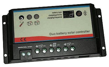

Ciao a tutti,
sul mio mezzo anni fa ho montato un pannello solare da 100w e il regolatore solare come quello in figura.
Vorrei acquistare un altro pannello,sempre da 100w e vorrei chiedere:
-posso usare lo stesso regolatore solare collegando il nuovo pannello negli stessi ingressi dove arriva il vecchio
-mi conviene cambiare anche il regolatore?
Michele

Potresti acquistare un regolatore SERIO in tecnologia MPPT e colegare i due pannelli (probabilmente diversi tra loro) disaccoppiandoli con un doppio diodo  Schottky
http://www.ebay.it/itm/1-pz-Dio...
In questo modo elimini i problemi dovuti ad un pannello al sole e ad auno all'onbra  e ottimizzi l'energia prelevata dai pannelli.
Oppure puoi fare un secondo impianto separato e autonomo col nuovo pannello e un nuovo regolatore magari sempre MPPT realizzando un sistema doppio che ti porterà energia anche in caso di un guasto di un  componente.

E togliere quello da 100 W insieme al suo regolatore poi venderlo e montare un Panasonic da 240 W civile con regolatore MPPT?
Risparmi spazio hai un sistema più efficente con tecnologia all'avanguardia...

Prendi un mppt di victorenergy da 15A con controllo dongle bluetooth via app, lo vendono a prezzo su Amazon..

Il regolatore lo cambierò sicuramente. Come collego i due pannelli?

In parallelo
