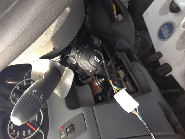

Ho anche io il tuo stesso camper del 2003 ed ho eseguito la guida qui sul col per aggiungere il cruise di serie.
la leva e della 147 completa di spinotto, non erano presente i cavi fino al connettore e quindi li ho aggiunti ed ho sostituito l'interruttore sul pedale.
L'unico cavo presente è il negativo del pedale frizione. Aggiunto poi led mancate alla strumentazione per accensione della spia cruise presente di serie.
ecco alcune foto
Leva montata con connettore che va alla centralina, andrà fissato lungo il piantone

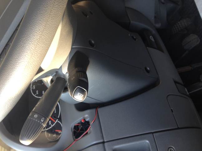

Taglio del coperchio inferiore Devioluci

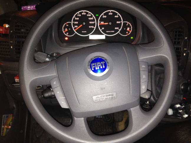

Nota la spia accesa in basso a di del conta km.
Ho sostituito anche il volante con il modello x250 che ci monta a pennello!!!
