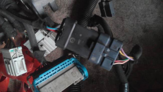

Ecco qua

Ciao Mauro. Questo è quello più in basso a sx........lo riconosci?

In risposta al messaggio di finnico del 25/02/2016 alle 21:50:01
No. Quello è il gruppo masse. Il connettore che devi cercare (sempre che il tuo lo abbia) è quello dalla foto che ti ho inviato. Se non c'è, devi necessariamente tirare i fili in centralina e se sei fortunato forse solo fino alla scatola fusibili vano motore.

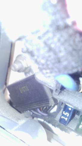

Per chi è alla ricerca del connettore nero all'interno abitacolo e precisamente nella zona fusibili lato guida a cui collegare i fili del cruise vi allego una foto in cui si vede chiaramente che da un lato del connettore ci sono 4 fili mentre dall'altro lato mancano. Quelli sono i fili che vanno alla leva cruise.

In risposta al messaggio di mauro6569 del 26/02/2016 alle 11:57:46
Grazie Mauro adesso so cosa cercare
