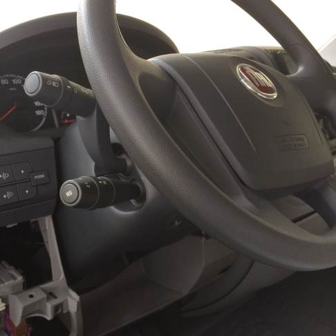

scusate,
qualcuno su telaio X250 ha smontato connettore centralina motore?
Potrebbe postare foto degli spinotti da aggiungere?
Sono di facile reperibilità da elettrauto o altre vie?
Grazie in anticipo
Lorenzo

Sono in possesso di un ducato 130 del 2008,
Ieri sono passato da Marco a Torino ,eseguito il lavoro ,aggiunto 5 fili alla centralina e collegati alla leva della croma ,attivato centralina,funziona alla grande ,nell'occassione attivato fendinebbia e temperatura esterna
GRAZIE  MARCO
Saluti Luigi
PS: per contattare Marco,(pixl ),disponibilissima persona
Modificato da i6ywi il 22/03/2016 alle 09:47:29

Sono in possesso di un ducato 130 del 2008, Ieri sono passato da Marco a Torino ,eseguito il lavoro ,aggiunto 5 fili alla centralina e collegati alla leva della croma ,attivato centralina,funziona alla grande ,nell'occassione attivato fendinebbia e temperatura esterna GRAZIE  MARCO Saluti Luigi PS: per contattare Marco,(pixl ),disponibilissima persona
ciao,
sto aspettando la spedizione della leva di una croma...
I fili che sono stati collegati, vanno direttamente in centralina motore (senza passare dal body)?
Come hai collegato il devio (non riesco a trovare il connettore in plastica)? Hai saldato i fili?
Lorenzo

ciao, sto aspettando la spedizione della leva di una croma... I fili che sono stati collegati, vanno direttamente in centralina motore (senza passare dal body)? Come hai collegato il devio (non riesco a trovare il connettore in plastica)? Hai saldato i fili? grazie Lorenzo La vita può essere capita solo all''indietro ma va vissuta in avanti
Ciao Lorenzo ( ha fatto tutto Marco ),io ho fatto l'assistente
Quattro fili dalla centralina motore esiste un grosso connettore  e  i fili vanno inseriti li con dei pin di recupero da centraline dalla sfascio  ( pin :38-56-77-78 ) al devio piu il positivo
Per la leva io avevo il connettore ( Marco mi diceva che per chi non ha il connettore li collegava con dei pin recuperati da altri cablaggi
Comunque Marco è una persona gentilissima e disponibilissima per eventuali aiuti
Poi c'è l'attivazione con computer

Ciao Lorenzo ( ha fatto tutto Marco ),io ho fatto l'assistente Quattro fili dalla centralina motore esiste un grosso connettore  e  i fili vanno inseriti li con dei pin di recupero da centraline dalla sfascio  ( pin :38-56-77-78
) al devio piu il positivo Per la leva io avevo il connettore ( Marco mi diceva che per chi non ha il connettore li collegava con dei pin recuperati da altri cablaggi Comunque Marco è una persona gentilissima e disponibilissima per eventuali aiuti Poi c'è l'attivazione con computer  Ciao Luigi
 Alla fine ieri ce l'abbiamo fatta ...
​Una mattinata con calma ....
Non resta che fare km...
buoni km a tutti
Lorenzo

Per rispondere a tutte le richieste:
- condicio sinequanon: abilitare bodycomputer con s Leonardo (anche se ho letto  su manuale tecnico X250 by FIAT parlare in merito a procedura di apprendimento ... cosa da verificare);
- LEVA CRUISE FIAT CROMA/MUSA/LANCIA Y;
-  circa 1.5 mt fascio 4 cavi da 0.75 4 colori da portare dalla leva cruise al cablaggio DX centralina M001 motore (dietro scatola fusibili sotto faro dx) con spinetti;
- circa 70 cm cavo per alimentazione 12+ leva cruise.
Come faidate è abbastanza impegnativo per chi non è del mestiere (smontare faro dx, copripiantone sterzo e parte bassa cruscotto, passare il cavo con relativa guaina protettiva dal motore all'interno della cabina, aprire connettore elettrico e togliere i tappini gialli per infilarvi i nuovi 4 cavi).
PS: per Lorenzo omonimo: cerca in rete officine con Leonardo  su forum Fiat GP/Alfa e trovi anche alcune liste. Io l'ho fatto a Latisana (UD) per me il più vicino...so che c'è un amico di COL Marco (lo trovi nella discussione pagine dietro) che ha il sw.

dovrei farlo io o meglio qualche meccanico di fiducia, poi dovrei recarmi al centro leonardo ed in 2minuti il gioco dovrebbe essere fatto; oltre alla leva del cruise serve qualcos'altro? Leggevo dei contatti dello stop!?! Scusate le domande, ma è per fare un'acquisto unico in rete. Buonasera a tutti
Ciao a tutti, allora oggi ho rimediato, come scritto nei precedenti post, la leva cruise fiat croma, faccio per inserirla nel suo alloggio ma non si innesta la base della stessa fino a fine corsa, c'e' il sensore dell'airbag che l'ostacola ed anche un'altro spuntone nella parte anteriore; voi come avete fatto? Ho visto su un sito di autoricambi (che vende anche su ebay) la stessa leva con lo stesso codice ed il venditore asserisce che oltre ad essere della fiat croma e' compatibile con la musa, la y ed il fiat ducato modello x250, che altri camperisti hanno acquistato questa leva per il loro fiat ducato.
Ho provato a modificare le guide di innesto tagliando le plastiche che andavano ad inciampare contro alcuni spuntoni (tipo sensore sopra citato) ma niente da fare la base non scorre fino a fine corsa, l'unica cosa credo positiva che c'e' lo spinotto elettrico che si innesta alla leva, per tanto non dovrei portare cavi da centraline varie....confermate?
Attendo cortesemente news da chi ha fatto il lavoro con la leva della croma, come avete fatto?
Grazie a chi vorrà/saprà rispondere wink
