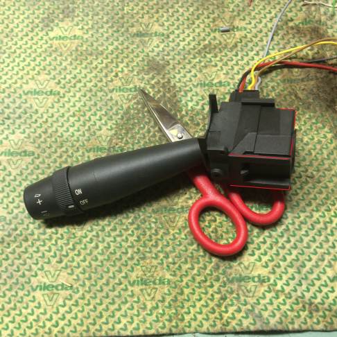

devi limare un po' i bordi della leva e poi prolungare le guide della stessa (se guardi quelle del ducato sono più lunghe)....
se metti delle foto meglio,
per verificare devi aprire il connettore dx centralina motore e controllare la presenza dei fili ai numeri 77-78-56-38...
​Ciao
Lorenzo

Ciao, scusa se rispondo solo ora, comunque qui si vede cosa il meccanico ha modificato/tagliato, anche qualcosina in piu' rispetto alla tua e nonostante ciò la base della leva non entra completamente, cos'altro si può fare?

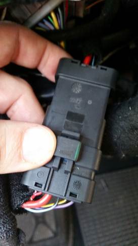

...dimenticavo, nell'unico spinotto trovato libero (e che si innesta) nel vicino alloggiamento della base cruise ci sono pero' solo 2 fili, anziche' dei 4 indicati surprise

Ciao, devi limare un po' i bordi della leva e poi prolungare le guide della stessa (se guardi quelle del ducato sono più lunghe)....​ se metti delle foto meglio,  per verificare devi aprire il connettore dx centralina
motore e controllare la presenza dei fili ai numeri 77-78-56-38... ​Ciao Lorenzo La vita può essere capita solo all''indietro ma va vissuta in avanti
Ciao una foto degli spinotti o capocorda che si inseriscono nel connettore destro della centralina si può avere,sono interessato alla modifica ma non trovo i capicorda ,prima di smontare il connettore volevo trovare il materiale giusto Grazie e Buoni km a Tutti wink

oggi o ultimato il lavoro sul mio ducato parliamo di euro 5 anno 2013 con leva a due fili in quanto il body e diverso dal ducato x 250 1 serie e tutto funziona benissimo o aggiunto i due fili dalla leva al body pin 36 e 57 (ma puo variare in base al modello) e effettuato l attivazione con equscan ma dovrebbe andare bene anche il leonardo .
se vi serve qualche informazione o in officina gli schemi x euro 5 .
(ma puo variare in base al modello) e effettuato l attivazione con equscan ma dovrebbe andare bene anche il leonardo . se vi serve qualche informazione o in officina gli schemi x euro 5 . saluti. gianni
Eccomi, anch'io ho lo spinotto che si innesta a due fili, il mio è un ducato x250 del 2014; ma per la leva come hai fatto? Nel senso di modifiche....e' come quella postata da me (di una fiat croma), nel precedente post?
ho finito ieri l'installazione ,spinette femmine x il connettore centralina motore devono provenire dagli omologhi del gruppo fiat..Ringrazio x le consulenze Pepyno69 ,ji6ywi .
no quella dovrebbe andare bene solo sul ducato x 250 prima serie quello con il cruscotto grigio x intenderci .
io ho acquistato (purtroppo)il devio originale poi o sfilato la leva (a due pin)ed o proceduto allinstallazione .
semi dici la cilindrata ti dico dove devono andare quei due fili cosi controlli se e tutto ok ma poi devi rimediare la sua leva a due pin che da sola in fiat non la vendono purtroppo .

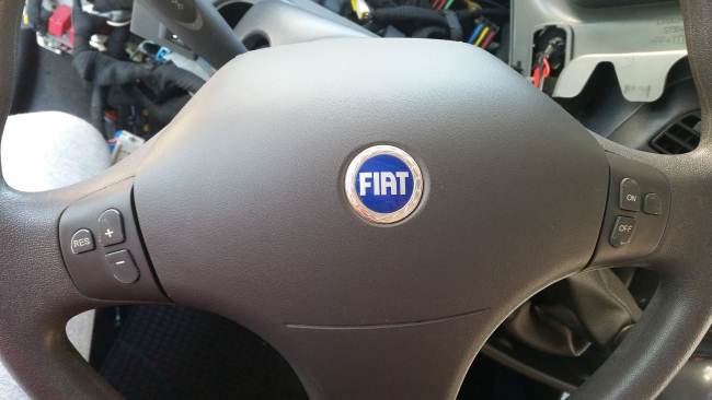

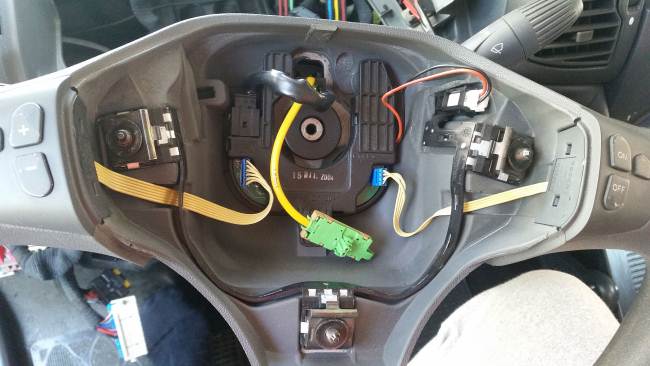

Salve a tutti.
sono il felice / infelice possessore di un camper su ducato 244 del 2004 che ho acquistato usato.
Felice perchè ho il kit cruise control con i mitici comandi al volate.
Infelice perchè non funziona e fin'ora nessuno è riuscito a risolvere il problema.
Portato in concessionaria FIAT hanno verificato la versione sofware della centralina ( che era già l'ultima ) e detto di rivolgermi ad elettrauto.
Portato da elettrauto, nessun risultato dopo alcuni giorni in officina.
Fatto controllare da meccanico nell'ultimo tagliando, il computer si accorge della presenza del cruise ma non si attiva nulla.
Richiesto schema elettrico passando il numero del telaio, sembra non sia di serie ( o installato da nuovo come optional ) e che sia stato montato dopo.
Al momento la situazione è questa :
Se accendo le luci i tasti del cruise si illuminano.
Ho smontato il cruscotto e verificato che il led del cruise fosse presente ( lo era ).
Ho verificato l'interuttore del freno, è a 4 contatti.
Dalla zona fusibili ho trovato il conettore nero con 4 fili.
Prima di mettere la leva cruise della 147, qualcuno ha suggerimenti da darmi ( schemi elettrici, documentazione, etc.... ) ?
Grazie a tutti

Inserito il 19/05/2016 alle: 21:21:11
penso che tu sia molto fortunato ad avere i comandi sul volante  wink e di sicuro ti manca il collegamento che dal volante arriva sino al connettore nero .
si vede che i pulsanti sono cablati fino alla chiocciola ( non so come si chiama la parte dei contatti striscianti al volante ) e dovresti controllare da li in poi sino alla presa nera che hai trovato dai fusibili .
pero' mi chiedo ...... ma allora questo volante esiste ????  chissa' se si potra' in qualche modo comprarlo ???laugh

Inserito il 20/05/2016 alle: 14:19:08
In risposta al messaggio di fgiorgio del 19/05/2016 alle 16:57:16
Salve a tutti. sono il felice / infelice possessore di un camper su ducato 244 del 2004 che ho acquistato usato. Felice perchè ho il kit cruise control con i mitici comandi al volate. Infelice perchè non funziona e fin'ora
nessuno è riuscito a risolvere il problema. Portato in concessionaria FIAT hanno verificato la versione sofware della centralina ( che era già l'ultima ) e detto di rivolgermi ad elettrauto. Portato da elettrauto, nessun risultato dopo alcuni giorni in officina. Fatto controllare da meccanico nell'ultimo tagliando, il computer si accorge della presenza del cruise ma non si attiva nulla. Richiesto schema elettrico passando il numero del telaio, sembra non sia di serie ( o installato da nuovo come optional ) e che sia stato montato dopo. Al momento la situazione è questa : Se accendo le luci i tasti del cruise si illuminano. Ho smontato il cruscotto e verificato che il led del cruise fosse presente ( lo era ). Ho verificato l'interuttore del freno, è a 4 contatti. Dalla zona fusibili ho trovato il conettore nero con 4 fili. Prima di mettere la leva cruise della 147, qualcuno ha suggerimenti da darmi ( schemi elettrici, documentazione, etc.... ) ? Grazie a tutti
é chiaro che non funziona! tu hai già tutto cablato dal connettore nero fino alla centralina.
 Ma purtroppo ti manca il cablaggio che da sotto l'anello strisciante arriva al connettore nero. Infatti vedi che da un lato mancano appunto i 4 fili che dovrebbero arrivare dall'anello sotto al volante.
Una volta cablato sei apposto e non hai bisogno di codifiche. Funziona immediatamente.

Inserito il 22/05/2016 alle: 11:48:02
ciao laugh
se trovi un codice stampato all'interno del volante puoi cortesemente inviarmelo ?
provero' a fare una ricerca con la speranza di poterlo trovare cosi come il tuo con i comandi al volante
grazie mille smiley
