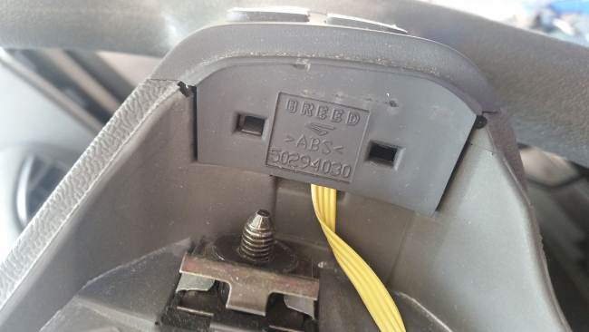

Per prima cosa volevo ringraziarti ( anche mauro6569 ) per il suggerimento, Appena ho un attimo smonto il tutto e controllo i cablaggi.

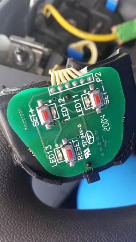

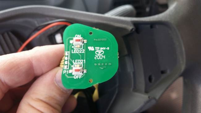

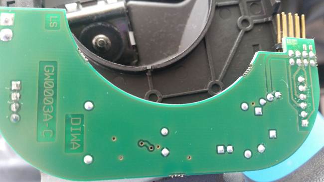

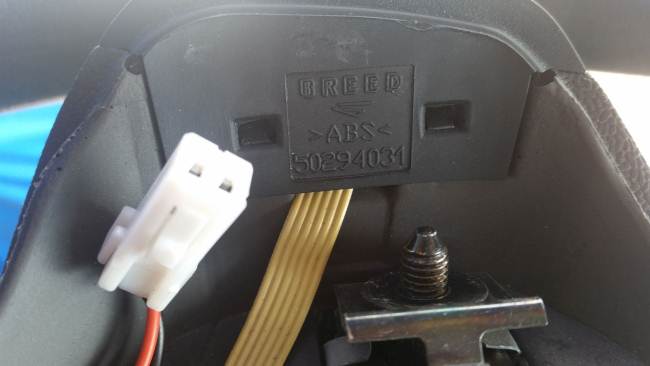

L'ultima vola ho che l'ho smontato ho fatto delle foto che posto di seguito.
Ci sono dei codici , spero possano essere utili per la ricerca. Se trovo altro vi informo.

Per prima cosa volevo ringraziarti ( anche mauro6569 ) per il suggerimento, Appena ho un attimo smonto il tutto e controllo i cablaggi. L'ultima vola ho che l'ho smontato ho fatto delle foto che posto di seguito. Ci sono dei codici , spero possano essere utili per la ricerca. Se trovo altro vi informo. Giorgio
Dalle tue ultime foto deduco che l'ultima corrisponda alla basetta all'interno dell'anello strisciante in cui vanno ad innestarsi i due connettori provenienti dalle due pulsantiere DX+SX. A lato si vedono un gruppo di PIn dorati, dovresti vedere dove vanno ad inserirsi e seguire il percorso smontando anche la copertura sotto volante che copre il piantone. Sicuramente sotto l'anello strisciante visto da sotto una volta tolta la copertura piantone ti ritroverai un connettore a cui dovrai collegare il cablaggio mancante che porterai al connettore nero visto in precedenza in cui si vede che da un lato mancano appunto i fili del cruise.....

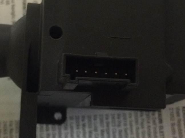

Ciao, qualcuno mi sa dire se l'innesto visibile nella seconda foto è quello a "due pin?"

In risposta al messaggio di RayBand del 25/05/2016 alle 15:20:00
Ciao, qualcuno mi sa dire se l'innesto visibile nella seconda foto è quello a due pin? Grazie
o letto adesso .... si la leva e uguale alla mia a i 2 pin .
il cablaggio ai controllato se ce' ?
se non ce devi aggiungere i fili .
una volta installato devi effettuare lallineamento proxy con multiecuscan o leonardo vedi tu .
nel caso di multiecuscan bisogna avere la versione con la licenza ed il cavo apposito x il body se no non si fa nulla .

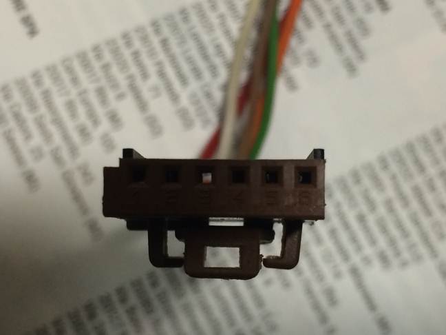

Ciao e grazie per avere risposto, con questo venditore inglese sono in attesa, poi ho trovato anche un venditore di accessori italiano che ha una leva a 6pin ma a suo dire modificabile a due, (come hanno fatto altri camperisti, ma lui non sa come) ; pero' se quella in foto mi dici che e' a 2pin, come mi hanno detto che ci voleva per il mio ducato, l'acquisterei immediatamente.
Allego le foto dello spinotto libero trovato sotto al devio luci.....
L'ultima foto e' un po' sfuocata ma spero si capisca il tipo di spinotto che ho!
Grazie ancora
Modificato da RayBand il 02/06/2016 alle 14:07:01
ecovip 2
ecovip 2
22/03/2009 892
Inserito il 02/06/2016 alle: 14:47:13
In risposta al messaggio di RayBand del 02/06/2016 alle 14:02:52
ma lui non sa come) ; pero' se quella in foto mi dici che e' a 2pin, come mi hanno detto che ci voleva per il mio ducato, l'acquisterei immediatamente. Allego le foto dello spinotto libero trovato sotto al devio luci..... L'ultima foto e' un po' sfuocata ma spero si capisca il tipo di spinotto che ho! Grazie ancora
si lo spinotto sembra proprio quello probabilmente sul tuo e presente x via dei comandi al volante che io non ho .
applicare una leva a 6 pin della vecchia serie la vedo dura pero magari funziona (forse).
comunque la leva e quella della foto si vedono bene i 2 pin agli estremi.

Lo spinotto della tua foto è come il mio della leva a 5 fili ,anche l'attacco  sulla leva è uguale.sicuramente la mia leva non funge sul tuo camper,.
Visto che hai la predisposizione forse sei fortunato ed hai le porte abilitate x il cruise,ciao
silvio
Modificato da w30430 il 02/06/2016 alle 14:58:43
