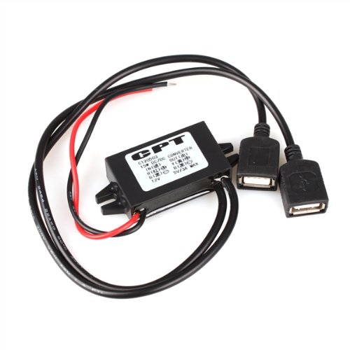

La questione è che in camper ho, dietro il televisore, una presa accendisigari e una 220. Quella 220 non l'ho mai usata, non tengo nemmeno il cavo alla tv. Per cui, se non l'alimento con la tv, dovrei usare un
robo simile
per sdoppiare quello per la tv
Lasciamo stare il venditore, (poi lo stesso lo trovo anche da noi), questo potrebbe dare la tensione sufficiente ?
Del resto il vantaggio di quella presa è che ha un interruttore, per cui poi di solito la spengo. Dovessi far arrivare un filo, intanto dovrei prendere quello giosto, poi fare uina giunzione, poi un interruttore, insomma un impiantino elettrico che rischi di far più casini che altro.

Si, secondo me con quello l'alimenti tranquillamente. Nel caso specifico il fatto che abbia due usb a disposizione ti sarà utile anche nel caso tu decida di attaccare alla rasp un disco esterno, a quel punto dovresti aggiungere un hub alimentato e la seconda presa usb la useresti per alimentare quest'ultimo.
Quello che ho postato io è un trasformatore 12v-5v con due femmine usb. wink
