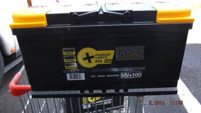

Gianni ,
io che non bado a spese , ma alla qualità , ho montato delle batterie particolari ad acido libero , di marca blasonata  , mi sembra " Longlife " , certo costicchiano ( 590 euro cad.)  , ma sono garantite due anni  e poi m'hann detto che sono specifiche per camper yes
..ma sai come si dice , la qualità resta , il prezo si dimentica , quindi ne ho prese addirittura due wink
Sono queste quì
Mi raccomando ...per camper yes
Mar..cucciolosmiley
demagel
demagel
02/05/2007 180
Inserito il 07/07/2015 alle: 10:51:08
In risposta al messaggio di marcucciolo del 02/07/2015 alle 02:41:04
// .. non abbiamo particolari esigenze elettriche. La batteria attualmente montata in posizione normale sotto il sedile in un è una NDS Green Power da 100 Ah bassa che passati i due anni mi ha abbandonato.  // Gianni
, io che non bado a spese , ma alla qualità , ho montato delle batterie particolari ad acido libero , di marca blasonata  , mi sembra Longlife , certo costicchiano ( 590 euro cad.)  , ma sono garantite due anni  e poi m'hann detto che sono specifiche per camper ..ma sai come si dice , la qualità resta , il prezo si dimentica , quindi ne ho prese addirittura due Sono queste quì Mi raccomando ...per camper Mar..cucciolo
Ciao marcucciolo,
per prima cosa desideravo ringraziarTi per le Tue indicazioni. La batteria da Te indicata è ermetica ? La domanda deriva dal fatto che prima della NDS avevo una batteria Safa S95-L5 (95 Ah DX) che anche se già anzianotta (4 anni) faceva ancora il suo dovere ma ho preferito cambiarla con una agm a causa di un buchetto che, mi è stato detto, in situazioni particolari (surriscaldamento per eccesso di carica) permetteva la fuoriuscita di vapori di acido solforico. Ora io non mi sono mai accorto di nulla e la batteria mi pareva del tutto a posto però avendola in cabina vicino al tavolo e avendo a bordo dei bambini non nascondo che mi sia venuta un po' di preoccupazione così ho deciso di cambiarla con una agm che è durata 2 anni. a proposito ho portato la NDS in un centro specializzato in batterie industriali che cura la manutenzione dei ns. muletti dove dopo una settimana di prove mi hanno detto che potevo buttarla nella pattumiera (completamente andata) crying.
Buona giornata e buoni Km. a Tutti, Gianni.
marcucciolo
marcucciolo
18/12/2007 9053
Inserito il 07/07/2015 alle: 17:17:59
Gianni ,
io sono ormai noto per le mie teorie sulle batterie e il mio ultimo intervento era una satira alle " batterie specifiche per camper " , infatti la batteria che ho in foto è una normalissima batteria al piombo da 59 euro ...hai letto bene , questo è il vero prezzo di quella batteria surprise
..e fa le stesse cose di una batteria da 500 euro yes
Ti dirò di più , le batterie ad acido libero , possibilmente quelle con i tappi e il tubicino , sono le più sicure , anche se qualcuno dice di no
( produttori e venditori di costosissime batterie Agm/Gel )
..ovvio , devono venderle se sono state prodotte e se qualcuno è disposto a comprarle frown
Ma prova a pensare solo per un attimo alla pentola da cucina , la tradizionale e quella a pressione ...secondo te qual'è la più sicura?
Ottima quella vaschetta che ho visto in foto , potresti munirla di coperchio , se non ne fosse già munita e utilizzare una comune batteria , possibilmente con lo sfiato , al quale aggiungere il tubicino , se hai paura di quei vapori OSSIGENO e IDROGENO
( sono gas naturalmente contenuti nella composizione dell'aria che respiriamo e mai in concentrazioni tali da poter diventare nocivi alla salute )
Ancora , la batteria che ho visto in foto è assolutamente pericolosa , leggi in giro , troverai tante conferme , uno dei motivi è insito nella logica costruttiva ed è l'essere sigillata ( esempio di pentola a pressione ) no
APRITE GLI OCCHI
Mar..cucciolowink
Modificato da marcucciolo il 07/07/2015 alle 17:50:44
