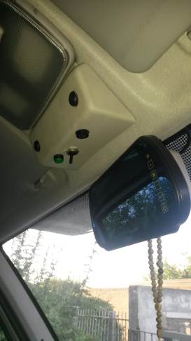

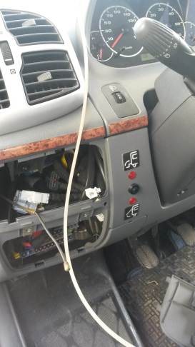

Ho fatto il lavoro. Retrocamera e monitor acquistati su Amazon, totale e 55,00 spedizione compresa. Per il cablaggio sono stato fortunato perché Laika già li prevede, dall'interno del terzo stop parte un cavo coassiale che porta segnale e alimentazione sino alla plafoniera in cabina. Il lavoro maggiore è stato tirare un cavo per l'alimentazione dal vano dei fusibili (quella lato guidatore) sino alla plafoniera. ho trovato un bel cavetto solo soletto con massa e positivo sotto chiave, l'ideale.
Purtroppo ho dovuto tagliare i fili e mettere i Faston isolati, non prima di un portafusibili che mi salvaguarderà da qualsiasi inconveniente.
Una volta arrivato alla plafoniera (volendo si poteva anche prendere corrente dalla plafoniera ma ho preferito linea dedicata e sotto chiave) ho collegato tutto in questo ordine.
La linea l'ho messa sotto fusibile da 500 mA (il primo a destra), poi ho messo un interruttore luminoso per l'alimentazione di monitor e retrocamera, ma quast'ultima l'ho messa sotto interruttore a leva. Ho fatto questo perché il monitor lo accendo solo se mi serve, a prescindere dall'accensione del camper, e così facendo lo posso usare anche senza accendere la retrocamera.

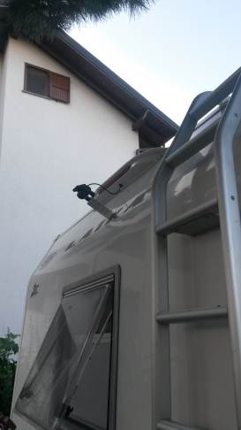

Per fissare la retrocamera invece ho fatto una "C" in acciaio inox che ho verniciato di bianco e ho fissato con il sigilla+incolla della Wurth alla parete. La retrocamera avvitata a questa staffa. La staffa l'ho fatta per distanziare la retrocamera e poter vedere anche gli spigoli in basso perché il taglio della parte superiore della parete mi inibiva la visuale.
Unico neo è il monitor che ho acquistato.
Da spento ha un marcato effetto specchio, ma questa cosa si ripercuote molto anche sulla visuale dell'immagine, in sostanza vedo troppi riflessi e l'immagine non è quindi così nitida. Magari la sera migliora (non ho ancora provato) ma di giorno non è il massimo.
Nell'insieme mi ritengo contento .
