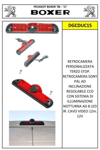

Pensando che la marca fosse sinonimo di garanzia, l'ho installata sul nuovo furgonato.
Qualità Dometic PerfectView Cam35 da 0-10 darei un 6. La visione notturna è molto scarsa non avendo gli illuminatori infrarossi, migliora accendendo i retronebbia oppure installando ulteriori fari led da mettere sotto il paraurti...
Ero incerto fra Moscatelli e Dometic (entrambe installabili nel 3 stop ma a costi molti diversi fra loro).
Poi avevo contattato
http://www.digitelsrl.it/
per un preventivo del modello DGCDUC15 ed era molto concorrenziale...
n.b. le viti di fissaggio utilizza gli stessi attacchi con viti piu lunghe dall'esterno e non da dentro la scocca Ducato/Boxer/Pegeout
Cordialmente Gigi

Grazie Salomogi ...ora ho le idee più chiare, infatti leggendo le caratteristiche non vedevo nessun riferimento alla visione notturna.
Ora hai la DGCDUC15 ?
Come và ?
Che tu sappia i furgoni Fiat/Citroen sono già predisposti con il cavo per la retrocamera fino a dietro il terzo stop  o bisogna passarlo ?

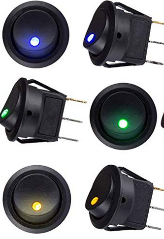

Ciao Ghibli62
ho installato la Dometic perchè l'avevo trovata a 110€ in offerta, credendo nella ottima qualità, ma me ne sono quasi pentito...
Sul mio van ducato c'era gia una 1/2 predisposizione cioè il cavo video RCA giallo (che risultò spezzato!) ma non era previsto la alimentazione 12v permanente (solamente i fili per la plafoniera posteriore presente sulle versioni 9 posti, con 12v temporizzata).
Quindi ho dovuto passarmi tutti i fili nuovi scendendo dal montante sinistro della porta posteriore e passare poi per sotto, dentro un tubo corrugato ben fissato al telaio del mezzo, fino ad arrivare allo scalino di guida da dove sono entrato nella cabina. Da li smontando varie plastiche e profili fin dietro l'autoradio 2 din.. Il tutto è alimentato da un filo 12v che parte dalla BS con previo fusibile ed interrutore sotto il volante...

Grazie Salomogi per la tua precisa spiegazione...ora mi fai venire un dubbio sulla Dometic...più di uno, anche perchè non è così economica... e se poi non fa il suo lavoro...
Chiederò sul forum se qualcuno ha installato la DGCDUC15.
