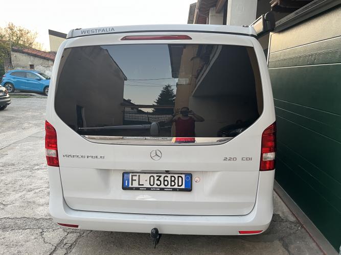

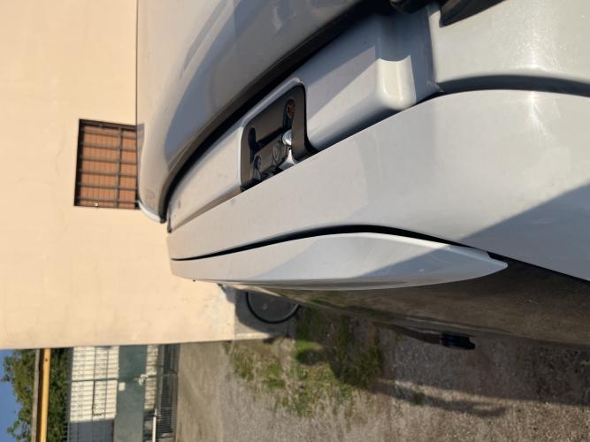

Buongiorno a tutti , ho acquistato da poco un Marco Polo del 2015...ma la cosa che mi salta all'occhio è la telecamera della retromarcia...che oltre a non vedere gli angoli del paraurti ma piu al centro...sto pensando a quando monto il portabiciclette da gancio di traino e quindi vuol dire che non vedrò nulla...volevo montare sopra...ma è un pò particolare il Marco Polo sopra...qualcuno di voi ha fatto un lavoro del genere sul Marco Polo=?tempImageTsPntj.jpgPOSTERIORE%20LUCE.jpg

Che so io c'è ne uno solo MarcoPolo qua sul forum. Io ho un Viano, serie prima del tuo. Ho messo la v.camera in alto (lavoro/modifica che non è fattibile sul tuo che è differente) con scarso risultato. Il raggio non mi copre in vicinanza il paraurto, Vedo dietro e poi mi affido ai sensori di parcheggio. Ma a volte tocco!
Avevo guardato se vendevano il terzo stop adattato. Ma no!
Forse sul tuo che è diverso magari esiste la predisposizione.
Non tentare di aprirlo però. Causa persa- - -
Mi spiace... Di più non so aiutarti. Buona strada

Non so se sia come nello Sprinter, ma il sistema della telecamera è integrato nel MBUX, e quindi completamente gestito dall elettronica del mezzo, penso che non si possa sostituire la telecamera di serie con un altra, che non funzionerebbe piu niente.
Al massimo mettere una seconda telecamera anche wireless, con un secondo monitor un sistema a se stante.
Riguardo all inquadratura, in Mercedes, con la apposita strumentazione collegata, possono fare la calibrazione della telecamera, variando l angolo e l inquadratura.
Lo dovrò fare la prossima settimana (in occasione del primo tagliando) perchè penso sia arrivato qualche aggiornamento on air tramite il telefono connesso, e ora non vedo piu bene come prima ma l inquadratura è diversa e non precisa.
