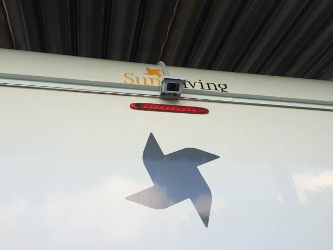

Io ce l'ho montata sopra al terzo stop, a circa 30-40 cm di distanza. Di notte, l'accensione dello stop si intravvede appena, anzi, serve anche per vedere se il terzo stop funziona e non dà alcun fastidio all'immagine.
Ho anche quella sulla targa ma serve a meno di niente se non in quei sporadici casi in cui, volendo fare retromarcia per parecchi metri, permette una visione più ampia della retrocamera posta in alto. Se devi posteggiare col posteriore a filo di muro, non serve assolutamente mentre svolge egregiamente il suo compito quella in alto e, più in alto è, più lavora meglio. Opinione personale, ovvio.

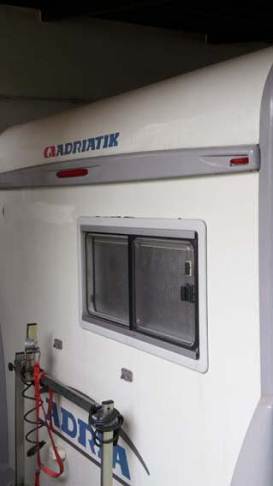

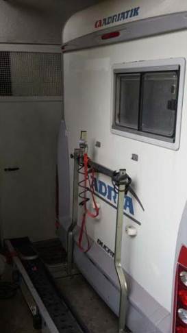

E' escluso l'inserimento nel terzo stop in quanto è talmente ben fissato e incollato che dovrei romperlo. E' altrettanto escluso il posizionamento sul paraurti perché con la bella stagione installo il portamoto. Il problema è proprio questo, se la installo sotto al terzo stop mi sembra che sia troppo bassa e la moto impedisce la visuale, se la installo sopra, vista la curva del profilo, dovrei installare una staffa bella lunga e, dal punto di vista estetico, mi sembra una vera schifezza.

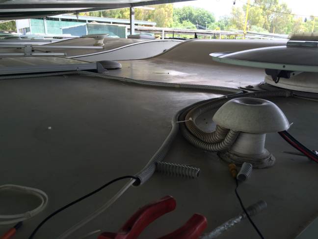

io  ho fatto cosi non ho fatto fori ,sono passato dall'areatore dell'armadio,ho prolungato i fili della telecamera
