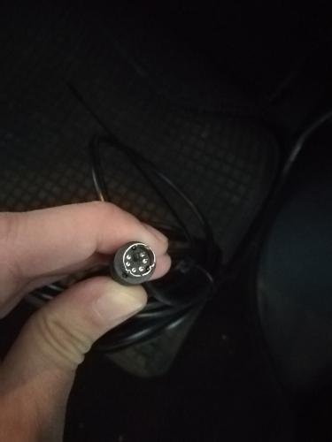

Scusate amici, ma non capisco
Dietro il terzo stop e dietro (suppongo) lo specchietto retrovisore interno (plafoniera), c'e' una spina a 6 contatti.
Si tratta di una spina din, una volta di uso comunissimo.
La telecamera per funzionare ha bisogno solo di tre conduttori o al massimo 4: positivo e negativo di alimentazione e cavo segnale, al limite schermato con massa separata.
Se e' cosi', non c'e' bisogno di tagliare nulla: e' possibile autocostruirsi artigianalmente l' adattatore acquistando per pochi centesimi due prese volanti din a 6 contatti.
O non ho capito bene?

Ti dico per esperienza che e' praticamente impossibile trovare un adattatore giusto.
Guardando con piu' attenzione, ho visto che la vostra spina e' una mini din, a sei poli.
Era lo standard sulle tastiere e sui mouse per pc di un tempo e si chiamava PS2.
Risolvete con questo.
https://www.amazon.it/Demiawaki...
Questo il piu' economico che ho trovato (3,99 euro per due prese) ma ce ne sono altri, basta cercare "adattatore ps2 usb"
Si tagliano le prese e sfruttando i cavi interni, potete collegare quello che volete.

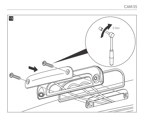

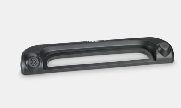

Ho installato una Dometic PerfectViewcam di cui sono abbastanza soddisfatto, l'unica cosa negativa è la mancanza illuminatore notturno.
L'installazione è semplice, una cornice che si applica fra la carrozzeria e la luce originale del Ducato utilizzando proprio il 3 stopo originale. Il sistema di fissaggio è esterno con delle viti dedicate nel kit solamente piu lunghe.
Collegamenti elettrici con vari tipi di raccordi e fornitura di un cavo originale di parecchi metri di lunghezza, in mancanza di predisposizione.
https://www.dometic.com/it-it/i...
Cordialmente Gigi

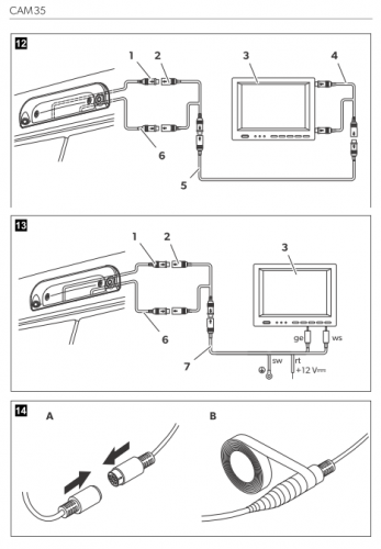

Questo ciò che ho montato io
Fissaggio da esterno (lo vedi dai fori per le viti sul corpo nero), obiettivo Sony, angolo 170°, regolabile su 3 posizioni, ovviamente anche funzione notturna (led infrarossi), no riflesso rosso dello stop, con cavo alimentazione e cavo video con connettore.
La luce stop è a led, e funziona perfettamente senza segnali di errore sul cruscotto quindi non necessità di resistenza aggiuntiva.
Acquistato direttamente in loco (Modena), se ben ricordo attorno ai 140 euro, spediscono.
Dopo quasi due anni mai un problema, sono soddisfatto, avevo fatto montare di fabbrica (Hymercar Yellowstone) la predisposizione cavi, per cui ho solo dovuto collegare i cavi (lavoro fatto fare da chi mi ha montato l'autoradio), visione sul display di una radio Android 8.0 marca Erisin
Modello DGCDUC15
http://www.digitelsrl.it
(Io ho parlato col Sig. Fabrizio)
Questo circa due anni fa, oggi non so se ce l'hanno ancora... nel caso meglio contattarli preventivamente
PS A parte l'acquisto, non ho rapporti/interessi di nessun tipo con questo rivenditore, ho solo postato la mia esperienza

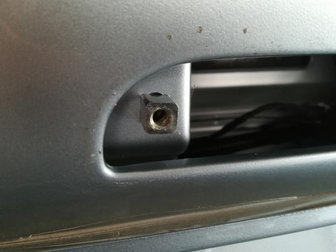

io ho comprato questa
https://www.ebay.it/itm/Car-Cam...
e si vede bene... bisogna solo adattarla un pò... nel mio caso ho dovuto tagliare gli alloggi delle viti perché troppo lunghi..
