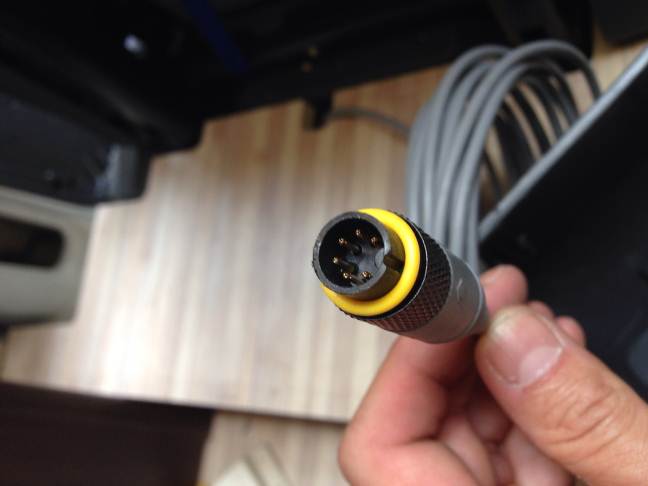

in attesa di trovare il miglior prezzo per la telecamera in oggetto sono andato alla ricerca sul mio camper del cavo che avevano fatto predisporre al momento dell'acquisto i precedenti proprietari.
Ho trovato il seguente cavo (dall'altro lato c'è il connettore femmina)
 sinceramente io non conosco il formato, qualcuno mi può essere d'aiuto. Non sarà un cavo proprietario per uno specifico sistema di schermo/retrocamera?

Ciao, io ho proprio quella retrocamera. e quello mi pare il proprio il cavo originale Waeco, con tanto di o-ring di tenuta giallo e ghiera a vite...mi sa che ti tocca Waeco...o ricablare il camper. Ciao

...dimenticavo, importantissimo, dal lato "navigatore" esiste un adattatore originale Waeco (io infatti ho la versione "NAV") che tramuta quello strano connettore in rca e alimentazione...quindi lo rende di fatto compatibile con qualunque sistema di "navigazione".

Riguardo al cavo, la Hymer manda gia i camper con quel cavo della foto, montato in fabbrica.

da quello che mi avete detto per poter utilizzare il cavo che ho trovato, dal lato dell'autoradio dovrò trovare l'adattatore per trasformarlo in RCA + alimentazione
Nessuno ha indicazioni di dove poterlo acquistare, sarà solo originale Waeco o ci sarà anche di marche generiche? (il cavo è uno standard Waeco o è utilizzato anche per altri scopi)

Guarda questo documento:
http://www.leisurespares.co.uk/files/waeco_compatability_information.pdf
se guardi a pag 7 dove si parla della Cam50nav, vedi scritto che il cavetto adattatore è a corredo della telecamera.  Quindi la telecamera la colleghi direttamente al cavo che hai gia installato nel mezzo, mentre sull'altro lato del cavo, metti il cavetto adattatore che esce con i connettori RCA per collegarlo a qualsiasi radio multimediale.

Guarda questo documento: se guardi a pag 7 dove si parla della Cam50nav, vedi scritto che il cavetto adattatore è a corredo della telecamera.  Quindi la telecamera la colleghi direttamente al cavo che hai gia installato
nel mezzo, mentre sull'altro lato del cavo, metti il cavetto adattatore che esce con i connettori RCA per collegarlo a qualsiasi radio multimediale. Sono anch'io d'accordo di non prendere la radio con navigatore, troppo vincolante, prenditi un bel Garmin con mappe a vita e non ci pensi piu, ma un domani, se obsoleto lo puoi cambiare quando vuoi. Tommaso IZ4DJI www.iz4dji.it
ieri sera ho acquistato la CAM50NAV (bianca) che viene venduta completa di adattatore per RCA.

- montaggio telecamera: perfetta, logicamente la predisposizione del cavo era stata fatta (dal concess al momento dell'acq dal precedente proprietario) ma mancava la parte più difficile di far arrivare e far uscire il cavo con lo spinotto nei pressi del terzo stop, si erano fermati su un fianco del pensile (spigolo del camper)
