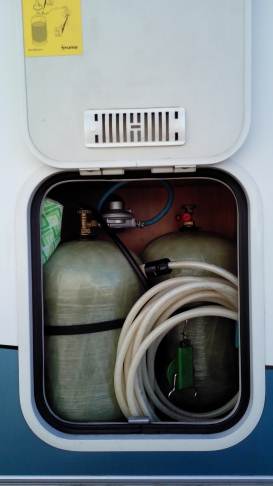

attualmente sul mio mezzo vi è un riduttore di pressione dal quale parte un tubo flessibile , lungo un 40cm circa, che si collega poi alla bombola.
Cosa succede se alla bombola applicassi direttamente un regolatore di pressione , che risulterebbe quindi in serie a quello originale?
Cioe due riduttori di pressione in serie generano una pressione troppo bassa, o comunque il secondo riduttore non interviene?
Spero di essermi spiegato , in questo modo non dovrei piu avere quei 40 cm di tubo in  alta pressione giusto?
Ringrazio in anticipo
Pegaso

Non sei obbligato ad avere tubi in alta pressione, monti un regolatore da 30 millibar sulla bombola (come fai con il barbeque) e lo colleghi direttamente all'impianto del gas (senza il regolatore del camper che potresti anche lasciare montato ma non avrebbe senso) ed il gioco e' fatto.

ok, ma x non avere la rogna di smontare il regolatore di serie del camper, non succede nessun inconveniente se li tengo entrambi?

Nessun problema, i riduttori funzionano anche in serie e avrai sempre 30 millibar, pero' non serve, anch'io ho il regolatore originale con il suo tubo ad alta pressione e lo tengo di scorta dietro alla bombola cosi se nel caso si dovesse sporcare uno lo sostituisco.
Nel tuo caso invece avresti la possibilita' che si sporcano entrambi e rimani a piedi.
