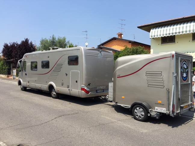

io ho risolto tutti i miei problemi così

ottima soluzione,prima o poi farò la stessa fine,vedo ora come posso con il ruote piroettanti; a proposito costa circa 5500 E li fanno vicino padova vero?

Esatto Oscar 12 e' molto bello e' tutto in vetroresina  il prezzo e' quello ma con quello che ho montato dopo mi e' costato il doppio tipo :
Moover +ruotino anteriore oleodinamico e Turbovent dopo averlo verniciato dello stesso colore Hymer

      è la ventola  elettrica che ho messo sul tetto del carrello per cambiare l'aria
      x aspirazione e o espulsione dell'aria all'interno del carrello wink

Si trasporto  70 CAVALLI  ............
Quelli del mio QUAD CAN-AM....yesyesyes
