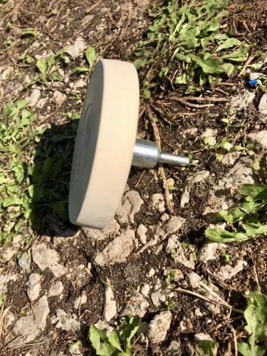

Sono alle prese nella rimozione degli ormai vecchi adesivi sul mio camperotto di anno 10. Quello più rovinato sulla mansarda che aveva ormai perso colore. Ho provato di tutto. Pistola a caldo, rimuovi etichette, acetone. Risultato 10 cm quadrati in un ora. Sfiduciato ho chiesto ad un negozio attrezzato in vernici per carrozzieri. Mi ha tirato fuori un disco di gomma da adattare al trapano. Funziona come una gomma per cancellare. Risultato: SPETTACOLARE. In dieci minuti ho tolto tutto l adesivo della mansarda. Per chi fosse interessato allego foto.

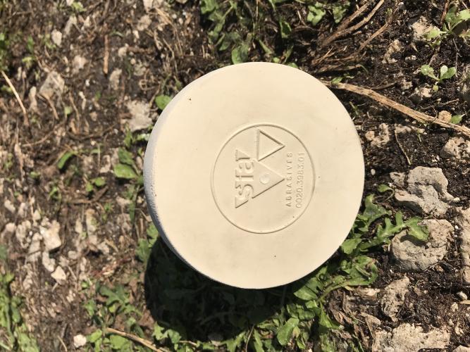

167F8398-5622-46F5-9248-F215D0A58E70.jpegNon so il suo nome ma funziona alla grande. Se la trovi falla girare con il trapano a bassi regimi per non scaldare troppo la superfice. Alla fine rimuovi i pochi residui di colla rimasti con acetone. Ti allego un altra foto. Prova a sentire in qualche negozio specializzato per carrozzieri

Ho fatto qualche ricerca in rete facendo riferimento al logo ed al codice numerico che si legge sul disco (prima foto)
L'azienda è la
SIA Abrasives
Ho trovato un
catalogo in francese
dove alla pagina 8, l'ultimo prodotto in basso mi pare quello ricercato, nella pagina successiva, l'ultimo prodotto in basso (senza foto) si legge il codice numerico. Traducendo la scritta prima del codice si capisce che è un abrasivo in gomma per eliminare/ritocco film/adesivi. Il problema è che non indica il nome del prodotto, ma si ha solo il codice. Bisogna immaginarsi le due pagine affiancate l'una all'altra, il prodotto è quello sulla medesima riga in basso.
Sempre alla pagina 8 indica velocità ideale 2000 giri/minuto, velocità max 400 giri/minuto

La trovate cercando” gomma abrasiva rimozione adesivi. wink

la trovi nel catalogo della FERMEC (www.fermec.it) ''disco cancellatore in gomma per lamiera'' art.3999.
lo vendono nelle ferramenta al prezzo scontato di euro 6,10 +iva.
